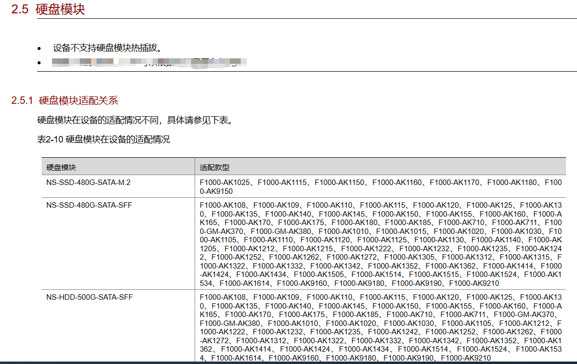

F1000-AK1010硬盘  安装设备的硬盘。是否可以热插拔?
不支持
断电安装

·     有关设备的硬盘适配关系,请参见对应产品《硬件描述》手册中有关“可插拔部件及适配情况介绍”的章节。您可以在官网的“安全产品资料”专区中,通过对应产品资料页面左侧的“了解产品”栏目获取具体产品的《硬件描述》手册。
·     设备不支持硬盘热插拔。

您好,不支持热插拔
