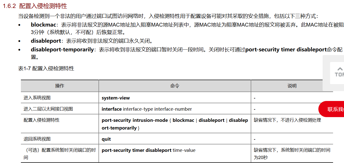

H3C S5024PV5 交换机如何配置端口只允许学习一个mac
就是端口只能转发一个mac的信息,接了傻瓜交换机多个mac之后就把端口给shutdown
大佬们如何配置呢
port-security max-mac-count 1
我设置了只会学习一个mac 但是多接设备端口不会shutdown

配置下动作shutdown就可以
# 设置触发入侵检测特性后的保护动作为暂时关闭端口,关闭时间为30秒。
[Device-GigabitEthernet1/0/1] port-security intrusion-mode disableport-temporarily
[Device] port-security timer disableport 30
