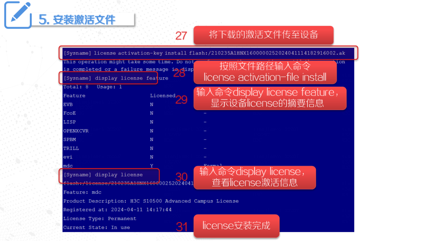

·     安装激活文件前,您仅需将激活文件下载到设备的存储介质上(例如Flash或CF卡),在设备上安装激活文件时,设备会自动将激活文件拷贝到存储介质根目录下的license文件夹内。license文件夹下存储了和授权相关的重要文件,请不要删除、修改license文件夹以及license文件夹内的文件,以免导致授权不可用。

因为盒式设备、框式设备的授权安装操作对象不同,这些设备对应的License相关命令行的形式也有差异。表2-1以license activation-file install命令为例,展示了盒式设备和框式设备上命令行形式的差异。
说明
本文仅罗列了命令行的主干(例如license activation-file install),不体现命令行的完整形式,命令行的完整形式请以设备的实际情况为准。

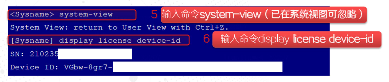

2.3.6  获取设备信息(需在设备上操作)
设备信息用于在H3C License管理平台申请激活码/激活文件。请登录设备命令行界面,您可能需要获取以下参数的值:
(1)     H3C设备S/N
在命令行界面的任意视图下执行display license device-id命令,显示信息中SN字段的值即为该参数的取值。
(2)     DID或设备信息文件
在命令行界面的任意视图下执行display license device-id命令,查看显示信息中Device ID字段的值:
¡     如果Device ID字段的值为字符串,则说明设备支持DID,请拷贝DID备用。

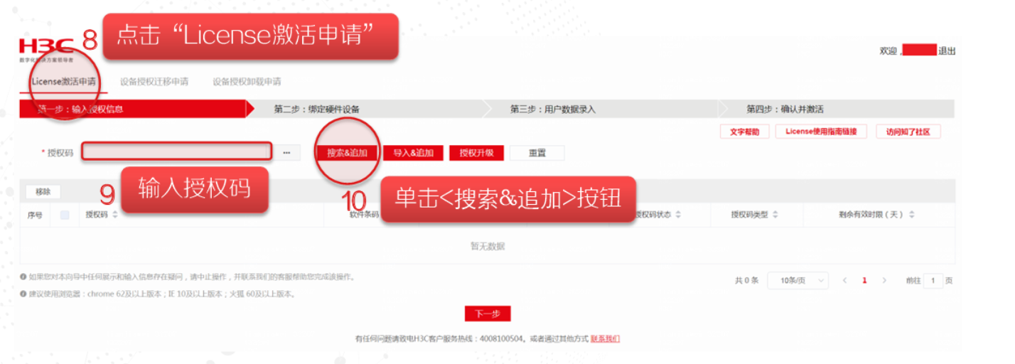

(1)     在PC上启动浏览器,在浏览器地址栏中输入H3C License管理平台地址http://www.h3c.com/cn/License后按回车键,登录H3C License管理平台。
提示
建议使用浏览器:Chrome 62及以上版本;IE 10及以上版本;火狐60及以上版本。
(2)     点击“License激活申请”页签,进入“License激活申请”页面,如图2-10所示。
图2-10 License激活申请页面
(3)     输入授权信息。H3C License管理平台支持通过以下方式输入授权码,请根据需要进行选择。
¡     单个输入授权码
在图2-10所示的授权码输入框中粘贴或手工输入完整的授权码字符串,然后单击<搜索&追加>按钮,H3C License管理平台会自动获取该授权码对应的授权信息。重复执行该操作可输入多个授权信息。

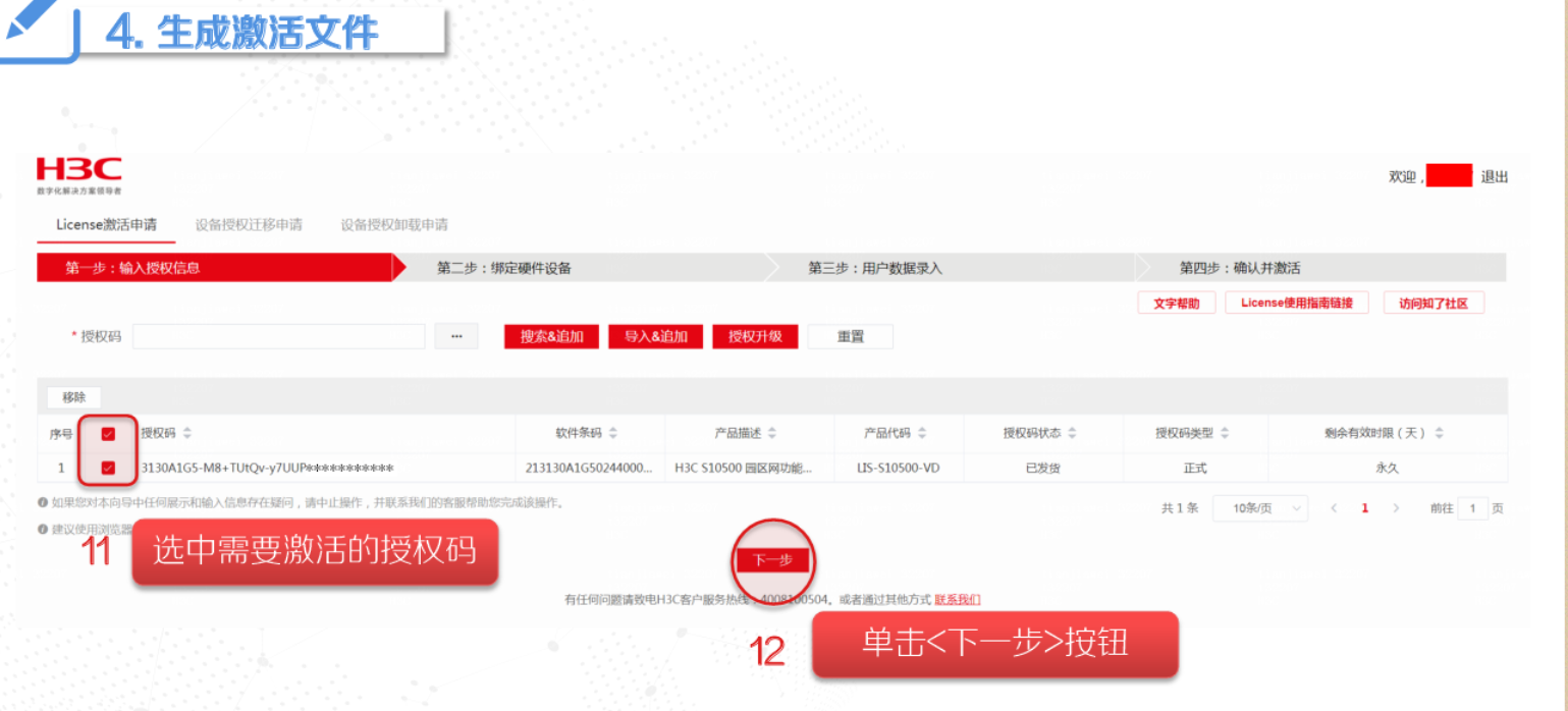

(4)     授权信息输入完毕,选中需要激活的授权码,如图2-14所示。单击<下一步>按钮,进入绑定硬件设备页面。
图2-14 授权信息输入完毕页面

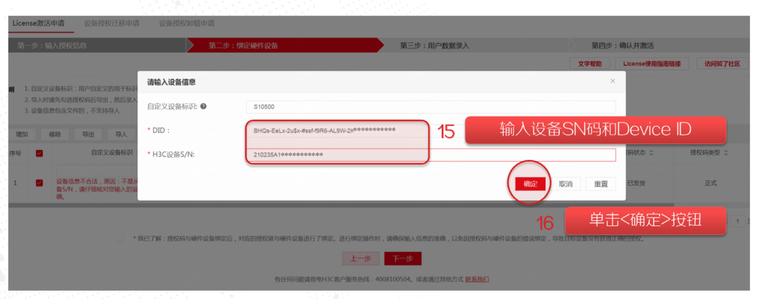

(2)     输入设备信息。(支持非灵活特性授权的产品适用)

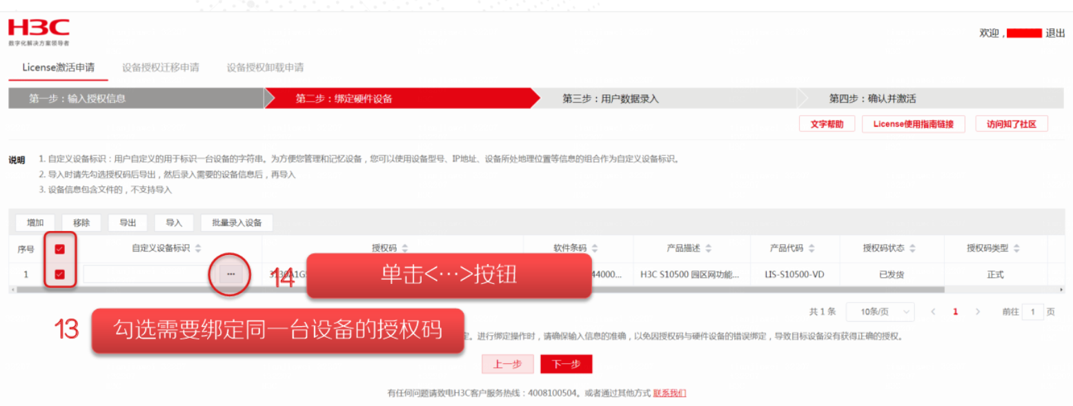

请根据H3C License管理平台页面的提示输入设备信息,设备信息的获取方法请参见“2.3.6  获取设备信息(需在设备上操作)”。H3C License管理平台支持通过以下方式输入设备信息,请根据需要进行选择。
¡     一对一绑定
单击图2-15所示列表中自定义设备标识列的<>按钮,根据页面提示输入设备信息来分别将单个授权码和单台设备绑定,如图2-16所示。多次执行该步骤,可以将多个授权码和不同设备绑定。

选中图2-15所示列表中需要绑定的授权码,单击<批量录入设备>按钮将多个授权码和同一台设备绑定。

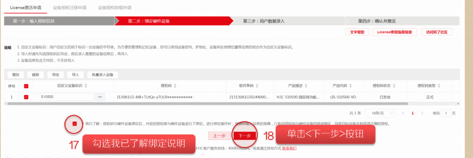

(5)     将所有需要激活的授权码和设备绑定完毕后,请阅读并勾选“我已了解:授权码与硬件设备绑定后,对应的授权就与硬件设备进行了绑定。进行绑定操作时,请确保输入信息的准确,以免因授权码与硬件设备的错误绑定,导致目标设备没有获得正确的授权。”,如图2-19所示。单击<下一步>按钮,进入用户数据录入页面。
图2-21 绑定硬件设备完毕页面

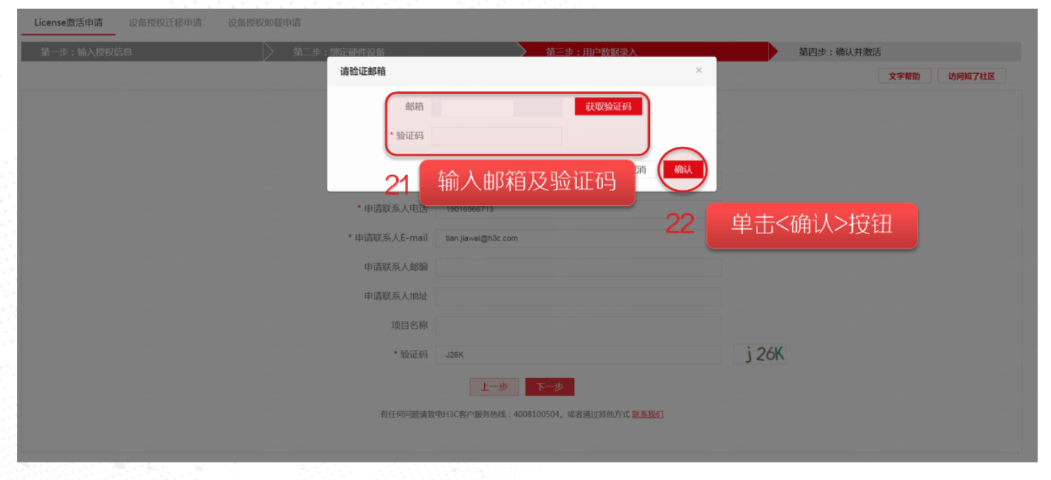

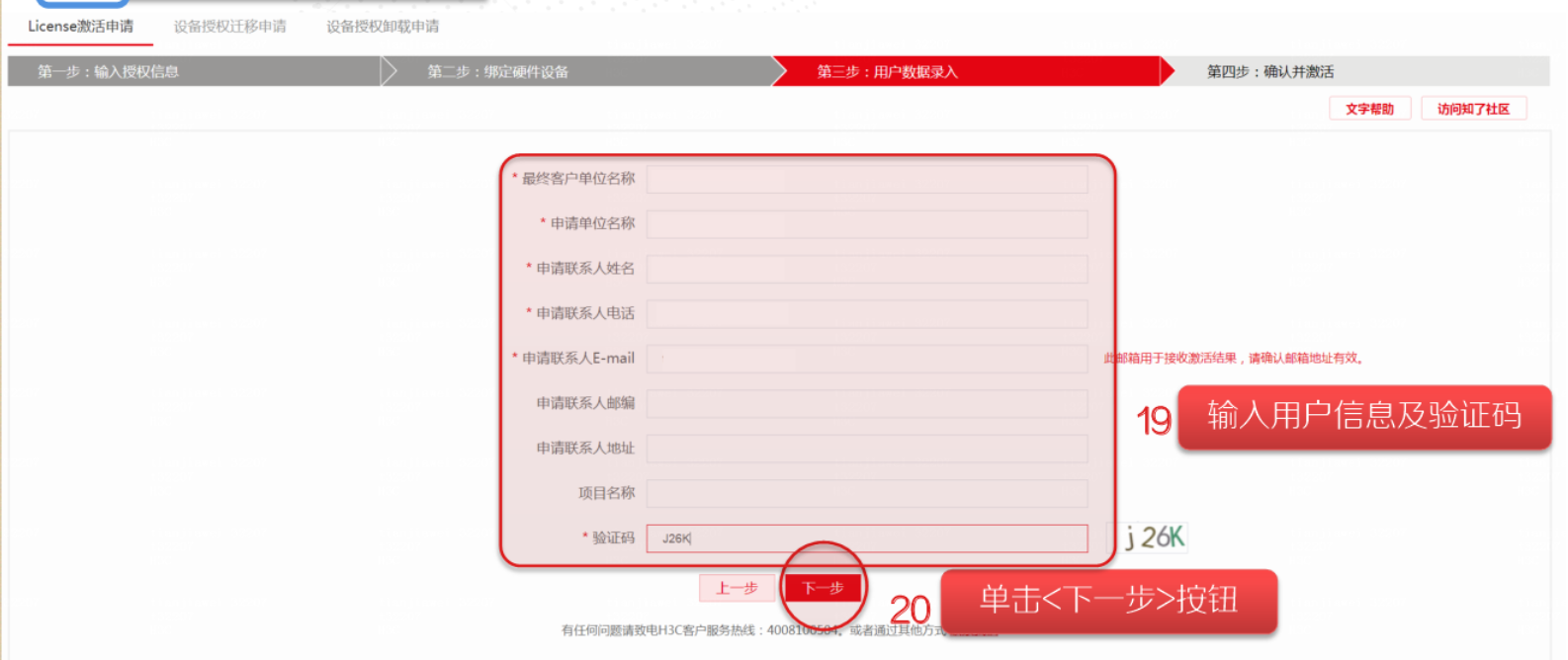

请根据图2-20所示要求输入用户信息,各参数的详细描述请参见表2-2。H3C License管理平台将根据您输入的信息来记录执行本次授权操作的用户信息。
·     如果输入的“申请联系人E-mail”邮箱是第一次在H3C License管理平台使用,在输入用户信息完成后,单击<下一步>按钮,H3C License管理平台会弹出验证邮箱页面,如图2-21所示。单击<获取验证码>按钮,H3C License管理平台会向“申请联系人E-mail”邮箱发送一封H3C邮箱验证的邮件,请将邮件中的验证码输入到验证邮箱页面后,单击<确定>按钮,完成邮箱验证,返回到用户数据录入页面。单击<下一步>按钮,进入确认并激活页面。
·     如果输入的“申请联系人E-mail”邮箱不是第一次在H3C License管理平台使用,在在输入用户信息完成后,单击<下一步>按钮,进入确认并激活页面。

图2-23 验证邮箱

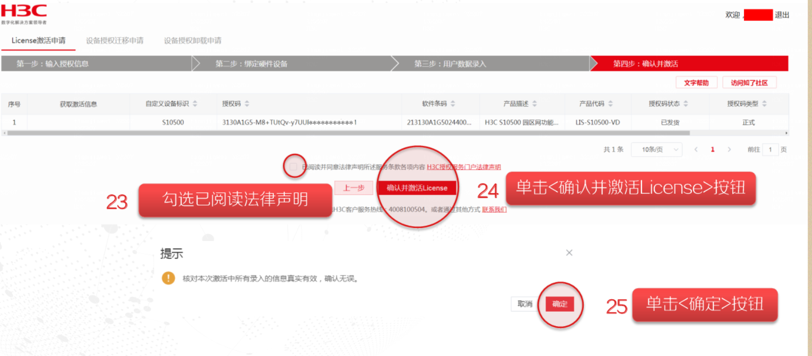

(1)     请您核对授权信息和设备信息,确认无误后,阅读并勾选“已阅读并同意法律声明所述服务条款各项内容H3C授权服务门户法律声明”,如图2-22所示。单击<确认并激活License>按钮。
图2-24 确认并激活页面
(2)     再次核对授权信息和设备信息,在如图2-23所示页面中单击<确定>按钮。
图2-25 核对授权信息和设备信息页面
单击<确定>按钮后,H3C License管理平台会自动生成激活码/激活文件,并将激活码/激活文件发送到“申请联系人E-mail”对应的邮箱。

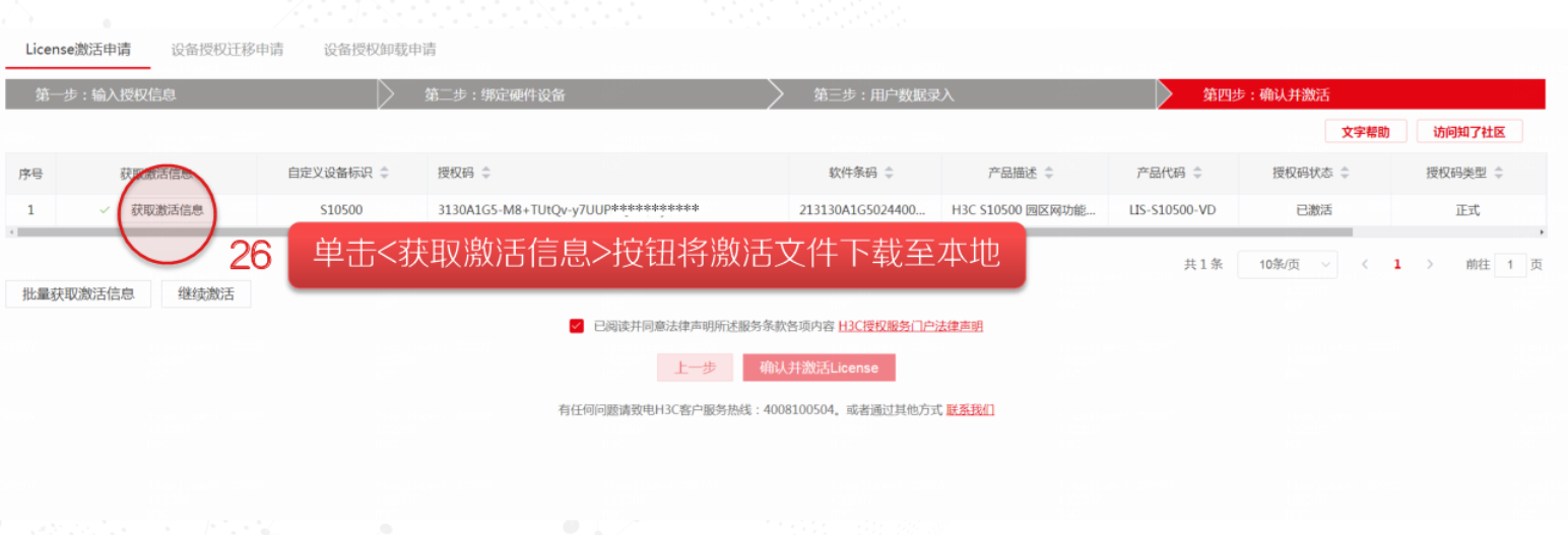

¡     如果将一个授权码和一台设备绑定,H3C License管理平台会为该设备生成一个激活文件,并对应提供一个<获取激活信息>按钮来下载这个激活文件,如图2-24所示。
¡     如果将多个授权码和一台设备绑定,H3C License管理平台会为该设备生成一个压缩文件,并多行共用一个<获取激活信息>按钮来下载这个压缩文件。
图2-26 激活申请成功页面
(3)     获取激活信息,您可以通过以下方式获取激活信息:
¡     单击图2-24中所示的<获取激活信息>按钮,可复制激活码或者将激活文件下载到登录PC。
¡     单击图2-24中所示的<批量获取激活信息>按钮,可一键获取本次申请激活操作申请到的所有激活码/激活文件(如图2-25所示)以及激活信息描述表(如图2-26所示)。

请您将从H3C License管理平台申请到的激活码/激活文件安装到设备上,以便获得授权。
·     如果您从H3C License管理平台申请到的是激活码,请在设备上安装激活码。
·     如果您从H3C License管理平台申请到的是激活文件,请在设备上安装激活文件。
1. 配置准备
请使用FTP/TFTP等方式将激活文件上传到设备备用。在使用FTP传输激活文件时,请设置传输方式为binary方式。
2. 安装激活码/激活文件
请登录设备命令行界面,执行以下操作安装激活文件:
(1)     执行system-view命令进入系统视图。
(2)     执行license activation-file install命令安装激活文件。
2.4  查看授权
安装授权后,您可以通过以下命令查看授权信息:
·     通过display license feature命令查询软件功能的授权信息。
图2-29 display license feature命令显示信息样例(安装授权后)
(注:显示信息中字段的取值与产品的型号有关,请以产品的实际支持情况为准)
·     通过display license命令查询已经安装的授权信息,授权信息包括:
¡     已安装授权的功能说明、有效时间、安装时间。
¡     已卸载授权对应的功能说明、安装时间、卸载时间、卸载码。
图2-30 display license命令显示信息样例(查询授权)

步骤一:购License软件授权函,其中包含License-key。
步骤二、设备信息的提取命令,记录S/N并导出设备信息DID文件
[H3C]display license device-id
SN: 210235A0UDC12B000105
Device ID: cfa0:/license/210235A0UDC12B000105.did
步骤三、在官网上注册获取激活码。首次激活需提交的注册信息包括:授权码(即License-key)、设备S/N、设备信息DID文件等。
步骤四、将获取到的激活文件通过FTP 或TFTP 等方式上传到设备的存储介质上。
步骤五、在设备上通过命令添加License
License 添加命令
[sysname]license activation-file  install cfa0:/xxxxxxxxxxxxxxxxxx.ak
License 显示命令
display license
如果Current State 显示为In use,则说明安装成功。
