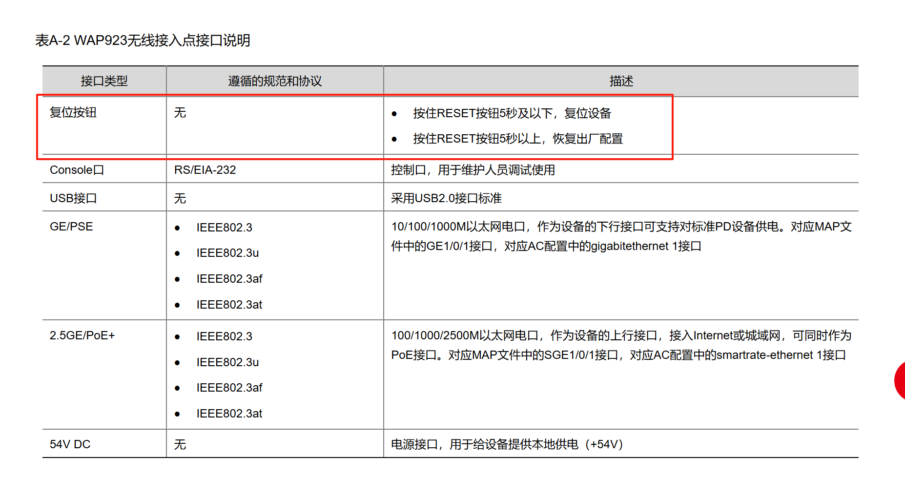

wap923,如何恢复出厂值,然后登录管理后台设置无线
2025-04-18提问
  • 0收藏,1196浏览
粉丝:16人 关注:7人
1:出厂默认瘦AP的,不存在需要恢复出厂设置的
2:机器上带RESET按钮的,直接按这个就可以,需要等待几秒钟
3:默认瘦AP,不带管理的。所以你没办法登录管理后台。需要把AP切换成云模式或者胖模式才可以,切换好了根据对应的模式去登录对应的IP地址
粉丝:14人 关注:0人
如果是瘦的,其实要配合AC下发配置使用,断开和AC的连接,就是默认配置了。如果是胖的,可以reset下子。
