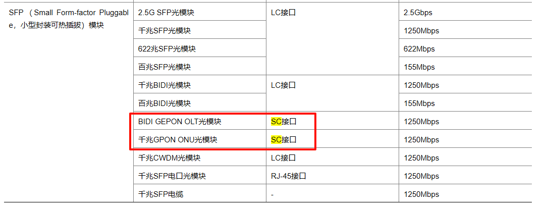

不好意思,并不是支持,建议参考手册说明吧,如果手上有光模块可以试试,没有就没必要花费了
S5120-28P-SI表B-3 1000Base-X SFP口支持的SFP模块
S5024P官网没有查到资料,不过应该也是LC接口的光模块
光模块型号可以参考 H3C光模块手册-6W123
华三千兆SC的光模块是PON网络使用的
