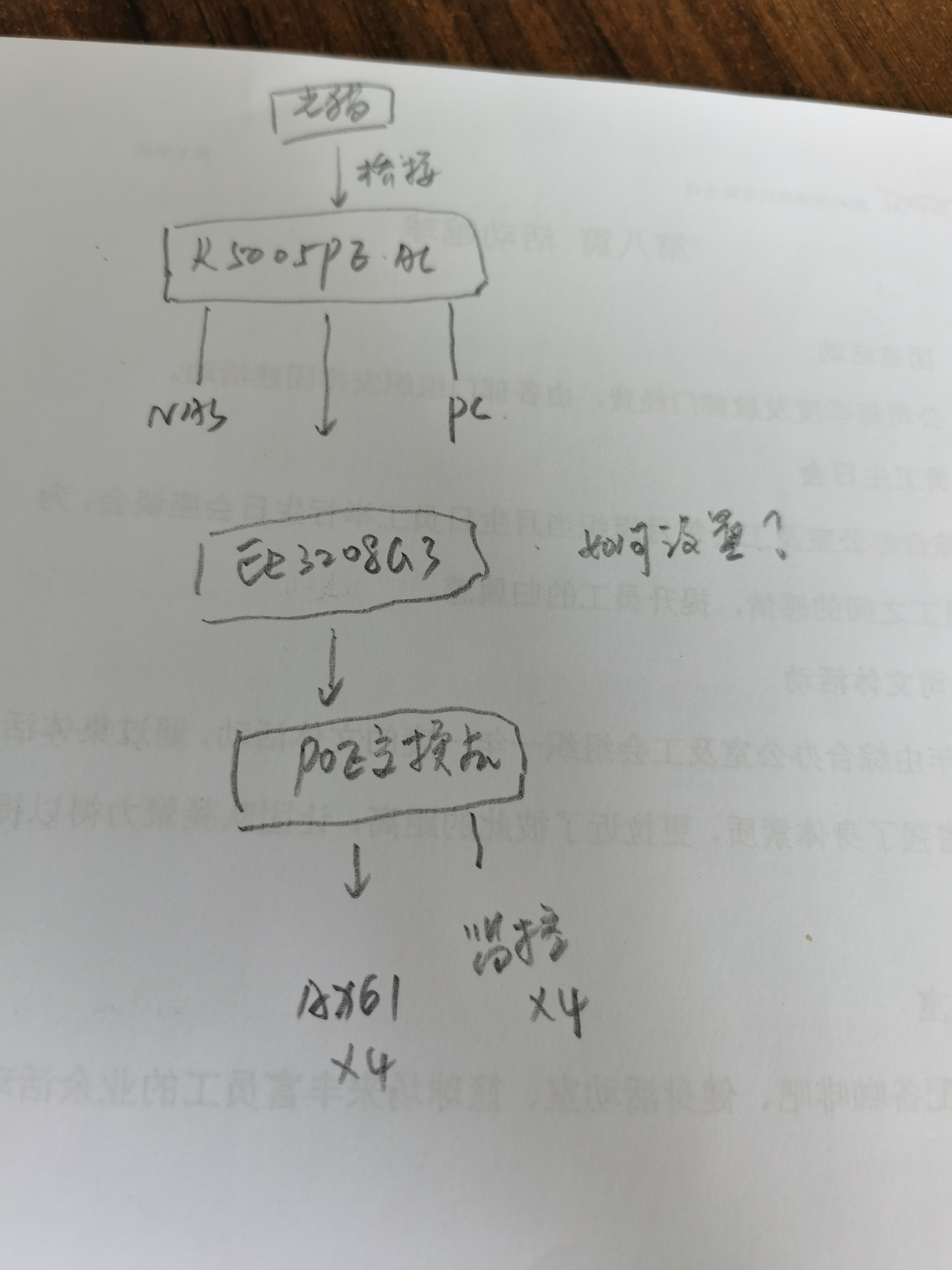

ER3208G3的LAN口上接AC路由器,下接AX61,请问如何设置
  • 0收藏,2237浏览
粉丝:0人 关注:2人
网络:光猫(桥接)--TPlink R5005PE-AC一体机----Lan口接到ER3208G3的LAN口(2个lan口互联)---AX61 3000M AP;也就是er3208g3wan口不用,由r5005组网在同一网段下;
问题:我想知道er3208ge如何设置才能正常使用ax61 ap,需要关闭er3208什么功能么,请说明具体设置ax61的步骤,谢谢?
接线方式就,是你这样子接,要注意的点就是
ER3208G3这个设备
1.需要设置lan口的地址为TPlink网段的IP
2.删除vlan1的dhcp服务
3.开启AP管理,这个AP管理使用的是172的网段
4.设置无线参数,如WiFi名称密码,频宽和无线协议

er配置同网段放通vlan,开启ap管理功能即可
回复李会芳:
需要关闭
zhang同学 发表时间:2025-04-23 更多>>
er的dhpc需要关闭么?
李会芳 发表时间:2025-04-23
回复李会芳:
需要关闭
