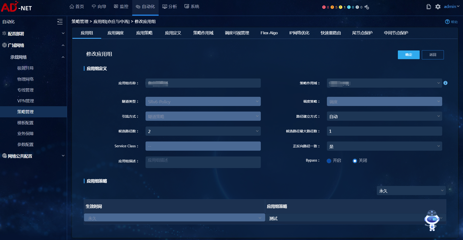

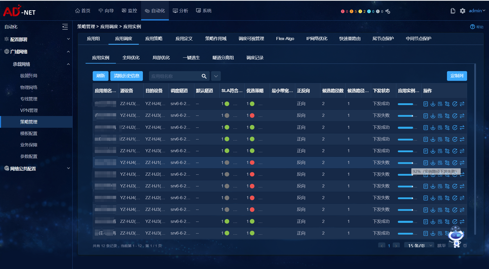

显示优选策略不符合,只要是以这些设备为目的设备的策略都是下发失败,有老师可以帮忙看看吗,以下为策略部署界面和问题现象截图。
粉丝:3人 关注:4人
实例选路失败的问题一般有几个维度可以排查
1、相关的链路途径的设备,有没有基础的配置下发失败?比如标签状态异常,locator异常,可以在自动化>承载网络>参数配置>资源池>SIDs 里面看看end 和 end-x标签有没有异常的标签,locator同理。
2、排查一下是不是有链路不符合sla的选路要求,sla有的设置的过高的话,带宽或者质量不满足有可能选不中路。sla策略里有最小带宽要求,如果途径链路都符合,才能被选中
3、可以关注下有没有做着色链路,如果途径的链路做了着色,做的不规范也有可能选不中,比如着色给排除了,或者是可选必选不满足。做了着色但是全局没开启着色的开关
最后就是看看设备维度,是不是有可能被其他安全策略或者因素干扰,bfd的会话是不是down的

刚才按照您说的看了一下end-x标签,所配置的路径策略当中有一段路径end-x状态显示失败,这个怎么处理一下啊
zhiliao_uWlJj1 发表时间:2025-04-24
标签来源是设备还是控制器呢?如果是设备需要登录设备看下,下没下下去,没下下去可以靠手动补一下规避,如果是来源于控制器,可以试一下控制器重新下发一下。如果重新下发不行的话,应当是有问题的,可能需要找400去看下
很好网络使我CPU火热 发表时间:2025-04-24
来源于控制器,怎么使用控制器重新下发啊,没看到这个选项
是看一下那台设备的那个链路,在控制器上重新删除后加一下,看能不能下发成功,如果不行的话估计得取日志分析下原因,或者看下物理链路是不是有问题
控制器上删除链路会影响业务吗
