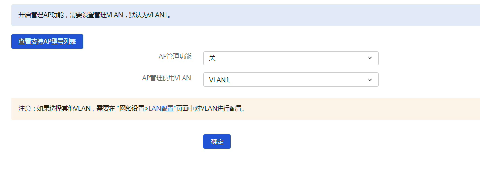

给个图看一下,ER3200G3可以管理MI60
可以的,忘记打开AP管理了

实际打开这个这个口应该就可以看见。我配置之前一直未注意
