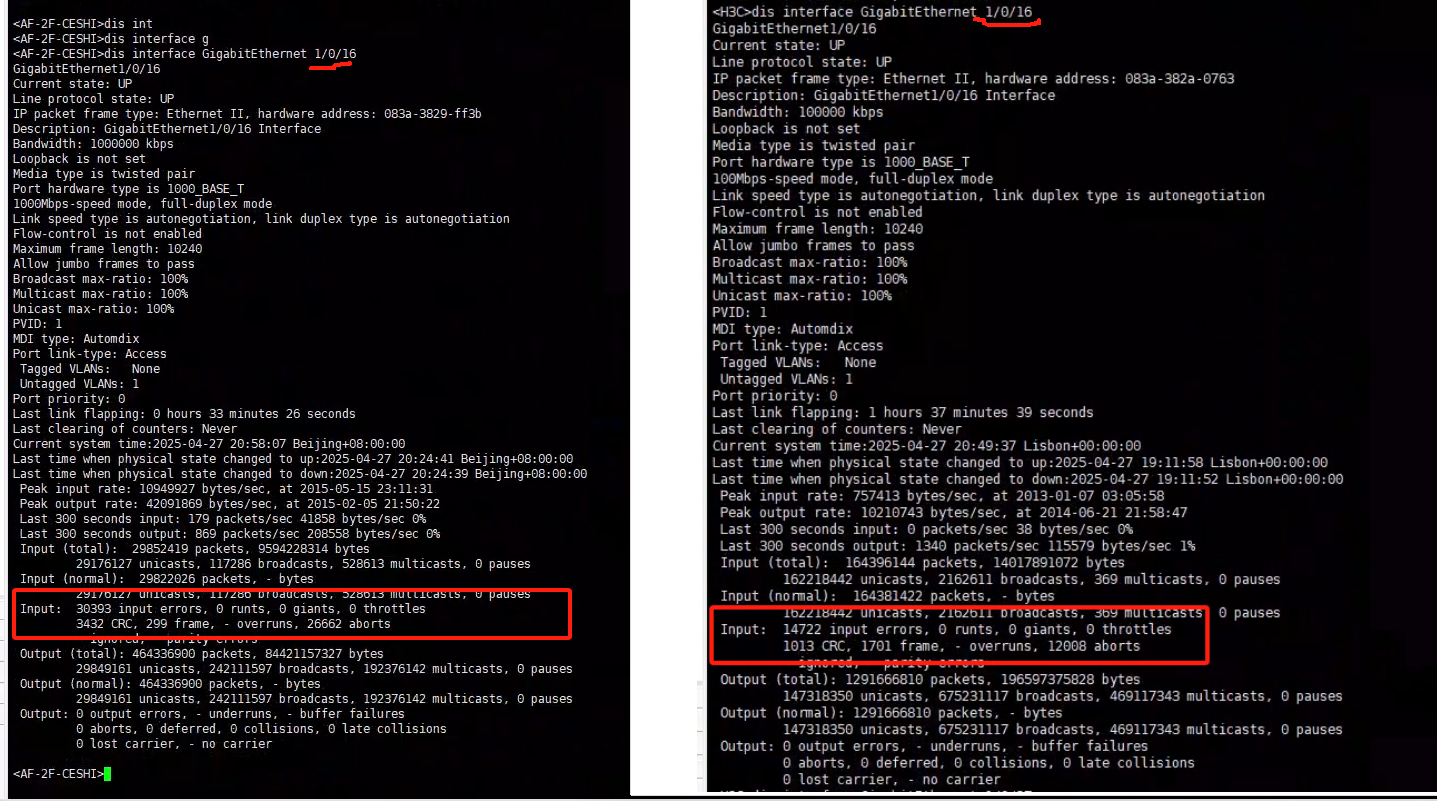

问题核心交换机access口下联接入交换机),云桌面超时重连,偶发现象,每天不固定重连次数,查看了核心连接接入交换机的接口没有CRC报错,接入交换机到云桌面终端设备的接口发现CRC异常,有变化
换一下物理链路再观察是否增长
链路问题 造成的

你的意思CRC报错有可能引起网络断开重连
zhiliao_hsvFlg 发表时间:2025-04-27
是
zhiliao_sEUyB 发表时间:2025-04-27
链路问题 造成的
