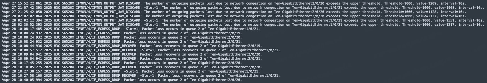

请问 H3C S6520X 堆叠交换机上有下面的日志:

查看端口流量平时10M以内,峰值也不超过100Mbps,端口是10G的,双接口聚合是20G,请问是什么原因?
