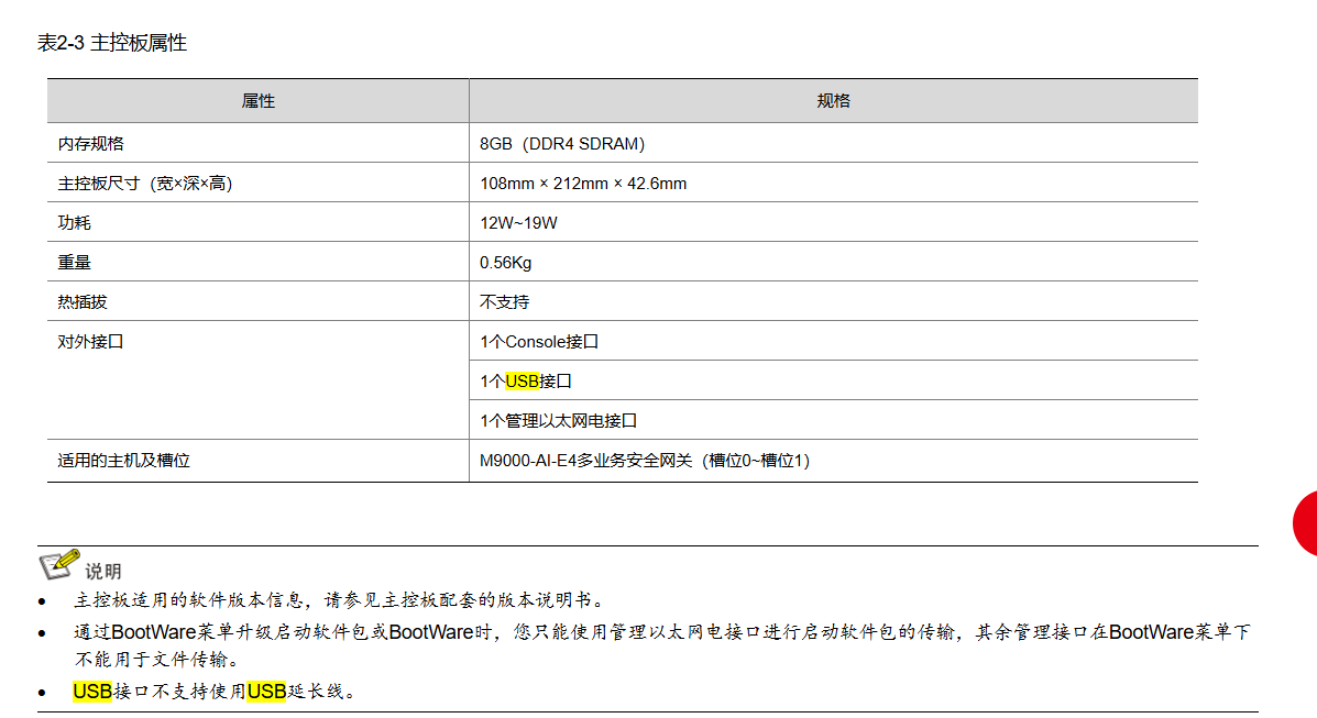

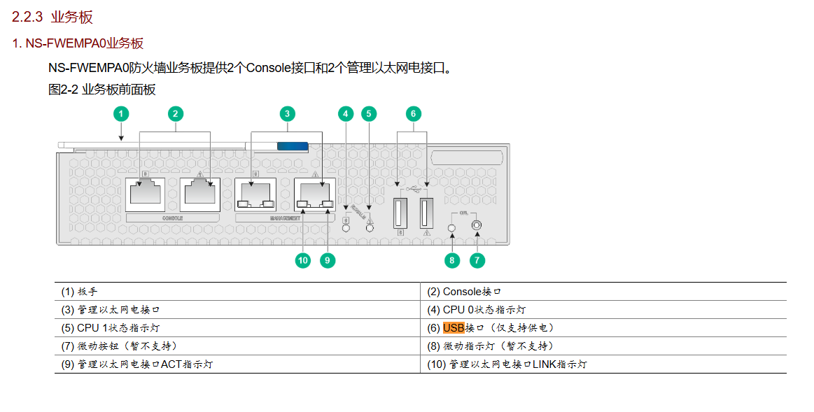

U盘插上无法识别,是不是口子不支持
zhiliao_M4pECk 发表时间:2025-04-28
U盘改成NTFS格式或者换一个U盘试试
z6Kl9 发表时间:2025-04-28
前后都有USB接口,是插后面还是前面?
前面和后面都可以
粉丝:44人 关注:1人
接主控板的USB口支持传输,业务板不支持
