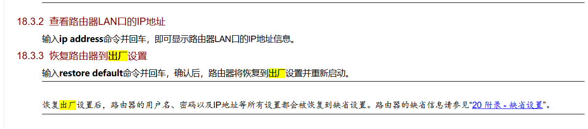

**方法二:Console命令行恢复**
1. 通过Console线连接设备
2. 执行命令:
restore default
3. 输入`Y`确认,设备将自动重启清空配置

2、如果登录密码忘记了,可以通过命令行恢复,进入到命令行界面方法可参考:https://zhiliao.h3c.com/Theme/details/46988
进入命令行之后,输入restore default,按照提示输入Y,之后设备会自动重启,重启后,就恢复出厂设置了。
