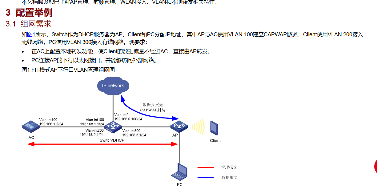

ap下联口的地址:
默认配置的情况下获取的ap管理vlan的ip;
如果需要获取其他业务vlan的ip、需要下发map文件;ap与接入交换机互联端口要放通此业务vlan;
你这个语音输入的吗,参考案例,这个应该满足的你需求
H3C FIT模式AP下行口VLAN管理典型配置举例
