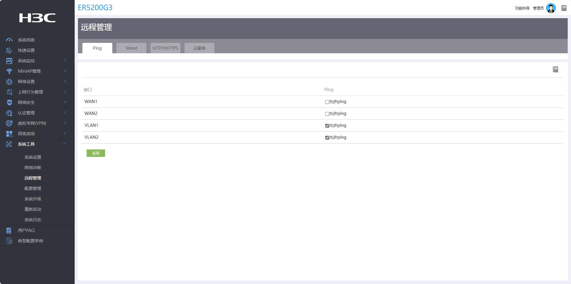

路由器设置好了VLAN,端口设置为:192.168.0.1  开启DHCP,局域网的电脑都可以自动获取到这个网段的IP,各电脑也可以相互PING通,使用都正常;但所有电脑就是PING不通192.168.0.1,查询资料说是路由器要设置允许PING,但查到的资料开通方法都对不上。

网上(包括AI)说的地方都不对,经过几十次的查看,原来在“系统管理”-“远程工具”-“PING” 这里设置。
这个设备可以通过web界面,勾选允许ping权限
没有地方选的,可以截图看看吗?
