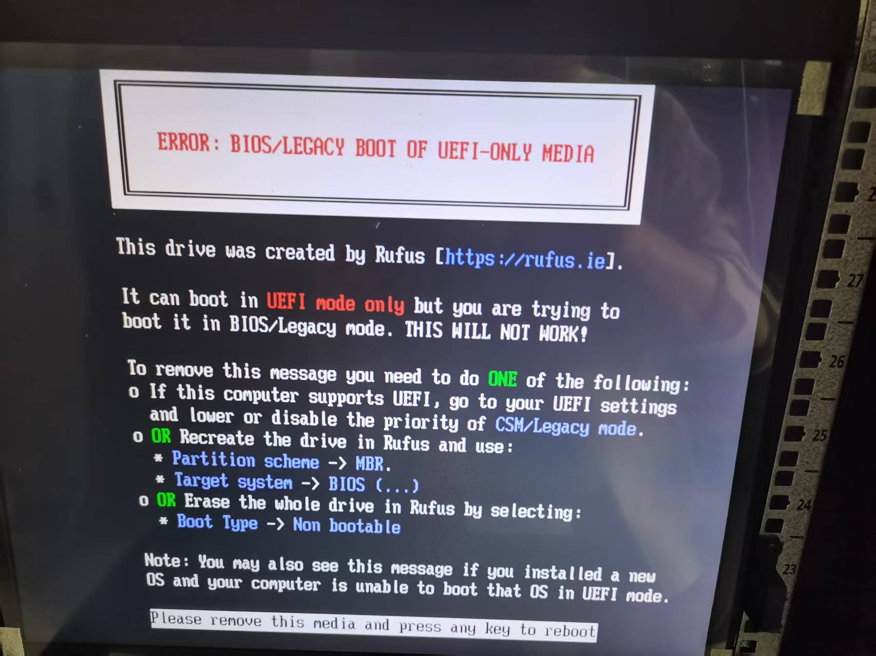

HP Ploiant DL388 G7 U盘启动报错,如下图

使用rufus制作的Windows 2008 r2 sp1 64位 启动盘,BIOS设置USB启动,报错

翻译过来很明显,是你的u盘只支持UEFI启动,需要重新制作成legacy/bios启动类型
