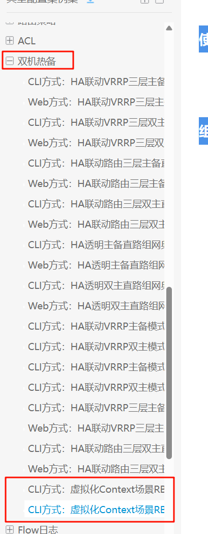

context场景RBM+OSPF:
h3c.com/cn/pub/Document_Center/2023/08/WebHelp_H3C_SecPath_M9000DYWAQWG_DXPZALJ/default_auto.htm?CHID=893737
context场景RBM+VRRP:
官网有相应案例
https://www.h3c.com/cn/pub/Document_Center/2023/08/WebHelp_H3C_SecPath_FHQCP_DXPZALJ(V7)/default_auto.htm?CHID=904200

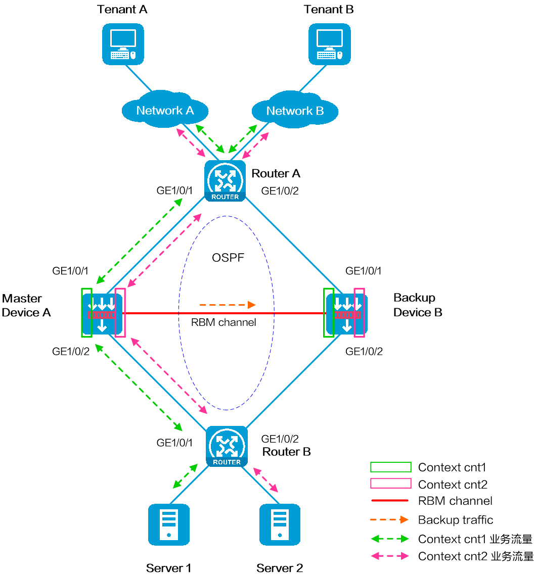

CLI方式:虚拟化Context场景RBM+OSPF主备组网典型配置
使用版本
本举例是在M9000-AI-E8的R9071版本上进行配置和验证的。
组网需求

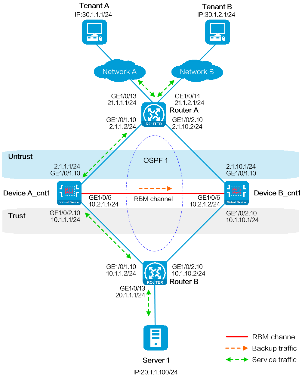

如下图所示,某公司以Device设备作为云计算中心的出口网关,对内部网络的信息安全进行防护,为了满足多租户需求,可将Device设备虚拟成多台逻辑设备,每台虚拟设备相互独立,拥有各自的安全策略。同时为了提高业务稳定性,使用两台Device设备进行RBM的双机热备组网,具体组网需求如下:
  • 在两台Device设备上分别创建两个非缺省Context,并以共享接口方式使用GigabitEthernet1/0/1和GigabitEthernet1/0/2。
  • 正常情况下,Device A处理业务,Device B不处理,当其中主设备出现故障时,所有业务转移到备设备上,备设备能正常处理业务。
主设备恢复正常后,流量重新切回原主,备设备不处理业务,原主设备正常处理业务。
图-1 虚拟化Context环境中RBM+OSPF实现云计算中心网关双机热备部署配置组网图
图-2 通过Context cnt1实现云计算中心网关双机热备部署配置的逻辑组网图
图-3 通过Context cnt2实现云计算中心网关双机热备部署配置的逻辑组网图

# 根据组网图中规划的信息,配置业务口的IPv4地址,以太网子接口只有在关联了VLAN后才能正常收发报文,开启子接口的Dot1q终结功能,实现VLAN间流量互通,具体配置步骤如下。

  1. 配置OSPF,保证路由可达
[DeviceA_cnt2] ospf 2 router-id 2.1.2.1
[DeviceA_cnt2-ospf-2] area 0.0.0.0
[DeviceA_cnt2-ospf-2-area-0.0.0.0] network 2.1.2.0 0.0.0.255
[DeviceA_cnt2-ospf-2-area-0.0.0.0] network 10.1.2.0 0.0.0.255
[DeviceA_cnt2-ospf-2-area-0.0.0.0] quit
[DeviceA_cnt2-ospf-2] quit
  1. 配置安全策略,允许所需的业务报文通过
此部分安全策略只需在主管理设备配置,双机热备组网完成后,从管理设备会自动同步这些安全策略配置信息。

  1. 配置双机热备
  1. 配置双机热备
# 配置RBM通道接口IP地址
[DeviceA] interface gigabitethernet 1/0/6
[DeviceA-GigabitEthernet1/0/6] ip address 10.2.1.1 255.255.255.0
[DeviceA-GigabitEthernet1/0/6] quit
# 配置Track项监控接口状态。
[DeviceA] track 1 interface gigabitethernet 1/0/1
[DeviceA-track-1] quit
[DeviceA] track 2 interface gigabitethernet 1/0/2
[DeviceA-track-2] quit
# 使用两台Device进行双机热备组网,Device A作为主设备,Device B作为备设备。当Device A或其链路发生故障时,由Device B接替Device A继续工作,保证业务不中断。
[DeviceA] remote-backup group
[DeviceA-remote-backup-group] remote-ip 10.2.1.2
[DeviceA-remote-backup-group] local-ip 10.2.1.1
[DeviceA-remote-backup-group] data-channel interface gigabitethernet 1/0/6
[DeviceA-remote-backup-group] device-role primary
RBM_P[DeviceA-remote-backup-group] undo backup-mode
RBM_P[DeviceA-remote-backup-group] hot-backup enable
RBM_P[DeviceA-remote-backup-group] configuration auto-sync enable
RBM_P[DeviceA-remote-backup-group] configuration sync-check interval 12
RBM_P[DeviceA-remote-backup-group] delay-time 1
# 开启双机热备调整备设备上动态路由协议OSPF的开销值功能,并以绝对方式对外通告开销值,绝对值为6000。
RBM_P[DeviceA-remote-backup-group] adjust-cost ospf enable absolute 6000
# 配置双机热备与Track项联动。
RBM_P[DeviceA-remote-backup-group] track 1
RBM_P[DeviceA-remote-backup-group] track 2
RBM_P[DeviceA-remote-backup-group] quit
  1. 配置安全业务
# 以上有关双机热备的配置部署完成后,可以配置各种安全业务。对于双机热备支持配置信息备份的功能模块仅需要在此主管理设备上(Device A)进行配置即可。
配置Device B
  1. 配置非缺省Context cnt1

验证配置
Device A
# 以上配置完成后,通过执行以下显示命令可查看双机热备配置已生效,RBM通道已建立。
RBM_P<DeviceA> display remote-backup-group status
Remote backup group information:
  Backup mode: Active/standby
  Device management role: Primary
  Device running status: Active
  Data channel interface: GigE1/0/6
  Local IP: 10.2.1.1
  Remote IP: 10.2.1.2    Destination port: 60064
  Control channel status: Connected
  Keepalive interval: 1s
  Keepalive count: 10
  Configuration consistency check interval: 12 hour
  Configuration consistency check result: Not Performed
  Configuration backup status: Auto sync enabled
  Session backup status: Hot backup enabled
  Delay-time: 1 min
  Uptime since last switchover: 0 days, 0 hours, 58 minutes
  Switchover records:
    Time                  Status change        Cause
    2022-11-06 15:12:01   Initial to Active    Interface status changed
  1. Device A Context cnt1
# 以上配置完成后,通过查看Device A Context cnt1的OSPF路由信息,可看到Device A Context cnt1的Cost值小于Device B Context cnt1,上下行流量经过Device A的Context cnt1转发。
RBM_P<DeviceA_cnt1> display ospf interface
          OSPF Process 1 with Router ID 2.1.1.1
                  Interfaces
 Area: 0.0.0.0
 IP Address      Type      State    Cost  Pri   DR              BDR
 2.1.1.1         Broadcast BDR      1     1     2.1.1.2         2.1.1.1
 10.1.1.1        Broadcast BDR      1     1     10.1.1.2        10.1.1.1
  1. Device A Context cnt2
# 以上配置完成后,通过查看Device A Context cnt2的OSPF路由信息,可看到Device A Context cnt2的Cost值小于Device B Context cnt2,上下行流量经过Device A的Context cnt2转发。
RBM_P<DeviceA_cnt2> display ospf interface
          OSPF Process 1 with Router ID 2.1.2.1
                  Interfaces
 Area: 0.0.0.0
 2.1.2.1         Broadcast DR       1     1     2.1.2.1         2.1.2.2
 10.1.2.1        Broadcast DR       1     1     10.1.2.1        10.1.2.2
Device B
RBM_S<DeviceB> display remote-backup-group status
  Device management role: Secondary
  Device running status: Standby
  Local IP: 10.2.1.2
  Remote IP: 10.2.1.1    Destination port: 60064
  Keepalive count: 10
  Delay-time: 1 min
  Uptime since last switchover: 0 days, 1 hours, 2 minutes

  1. Device B Context cnt1
# 以上配置完成后,通过查看Device B Context cnt1的OSPF路由信息,可看到Device A Context cnt1的Cost值小于Device B Context cnt1,上下行流量不经过Device B Context cnt1转发。
RBM_S<DeviceB_cnt1> display ospf interface
          OSPF Process 1 with Router ID 2.1.10.1
                  Interfaces
 Area: 0.0.0.0
 2.1.10.1        Broadcast DR       6000  1     2.1.10.1        2.1.10.2
 10.1.10.1       Broadcast BDR      6000  1     10.1.10.2       10.1.10.1
  1. Device B Context cnt2
# 以上配置完成后,通过查看Device B Context cnt2的OSPF路由信息,可看到Device A Context cnt2的Cost值小于Device B Context cnt2,上下行流量不经过Device B Context cnt2转发。
RBM_S<DeviceB_cnt2> display ospf interface
          OSPF Process 1 with Router ID 2.1.12.1
                  Interfaces
 Area: 0.0.0.0
 2.1.12.1        Broadcast DR       6000  1     2.1.12.1        2.1.12.2
 10.1.12.1       Broadcast BDR      6000  1     10.1.12.2       10.1.12.1
