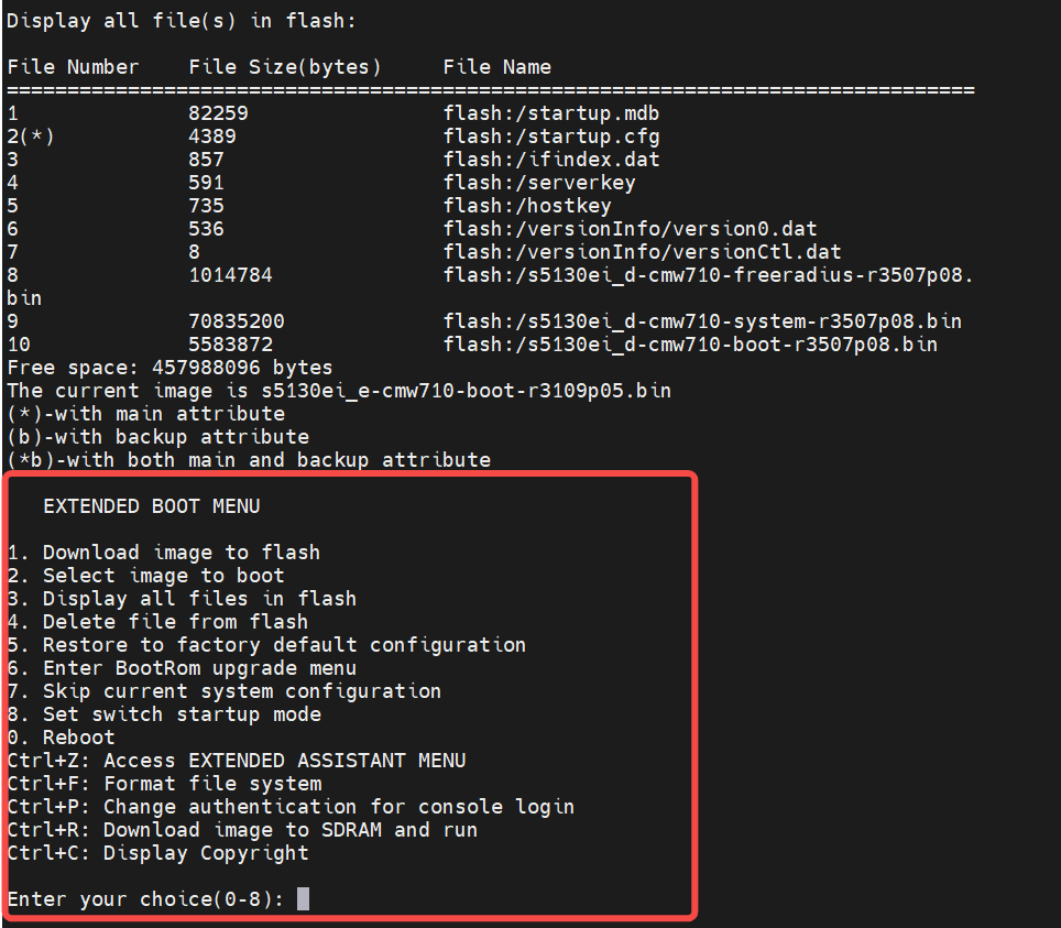

5130交换机新版本已经上传至flash里了但重启还是进不去操作界面?

Image program does not exist.
Password recovery capability is enabled.
每次重启都是进入到红框区域,坏了嘛这是

虽然新版本镜像已上传至 flash,但设备并未将其设置为 启动镜像,因此启动时找不到合法的软件镜像,就会自动进入 EXTENDED BOOT MENU.
三种常用的解决思路:
1. 通过 BootWare 菜单手动选择启动镜像
1)查看 flash 中的文件 - 在 EXTENDED BOOT MENU 输入 3,回车,显示所有已上传的文件,确认新版本镜像已存在且完整。
2)选择镜像启动 - 输入 2,回车,系统会提示输入要启动的镜像文件名,准确输入新镜像的完整名称,加上路径(通常为 /flash/ 或根目录),回车确认。
3)重启系统 - 在 EXTENDED BOOT MENU 中输入 0,回车,系统即按刚才选择的镜像引导启动
2. 通过 CLI 设置启动镜像( 该命令会覆盖原有的主启动镜像列表,并将新镜像设置为启动时优先加载的文件 )
需要在能进入 cli 模式的时候,系统视图下
<Switch> system-view
[Switch] boot-loader file flash:/S5130S_LI-CMW710-R6126PXX.ipe slot 1 main
# 系统会自动解压并验证镜像,若已有同名文件需确认覆盖
[Switch] save
[Switch] reboot
3. 在必要时更新 BootWare(BootRom)以确保引导程序正常。
若 BootWare 扩展段本身损坏,或上述方法无法进入系统,则需要通过 BootRom 升级菜单重新加载或刷新引导程序。
在 EXTENDED BOOT MENU 中输入 6,回车,进入 BootRom upgrade menu。
根据提示选择 2(更新扩展段)或 1(更新完整 BootWare),并通过 XMODEM/TFTP 下载新的 BootRom 镜像。
更新完成后,输入 0 返回主菜单,再按 4 或 0 重新启动到正常的扩展引导,之后按方法一或方法二指定启动镜像。
如果以上都无法修改启动镜像,需要考虑镜像兼容性/完整性。
验证:使用 display saved-configuration 或 display boot-loader 查看下一次启动时使用的镜像列表是否正确

2选择启动文件
选择3 设置一下main文件
还不行的话,看我主页吧,应该就是没有指定启动文件的问题,你这启动文件有三个了

在系统内上传完了需要使用boot-loader命令指定版本

S5130EI-E S5130EI-D也不通用的
