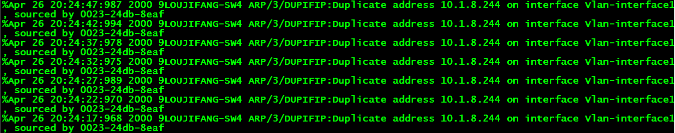

   该交换机所有端口在vlan 1下,管理地址为10.1.8.244,当配置该管理地址后提示有重复地址

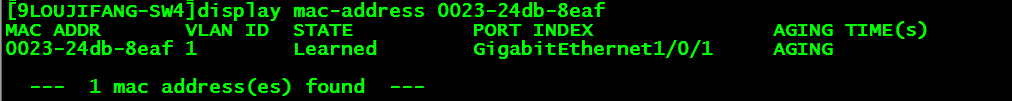

冲突的MAC地址
通过该MAC地址,使用display mac-address 查看到MAC是在G 1/0/1
dis mac
该端口下是上联口,连接设备较多
QQ截图20170928172022
通过display arp查看,该IP地址又与冲突的不符合,(该MAC地址是我vlan 1的MAC地址)
dis arp
现网中不能使用DHCP,所有终端都是手动配置地址,这个问题该怎么解决?

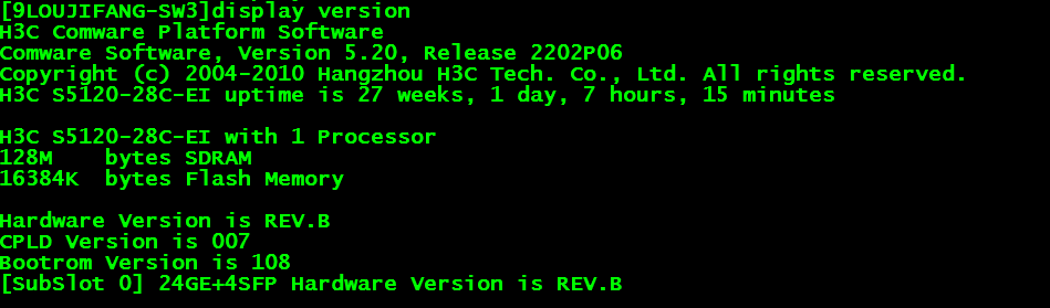

版本信息

哥们你先把交换机地址去掉,然后查找arp表再查MAC表不就行了。
