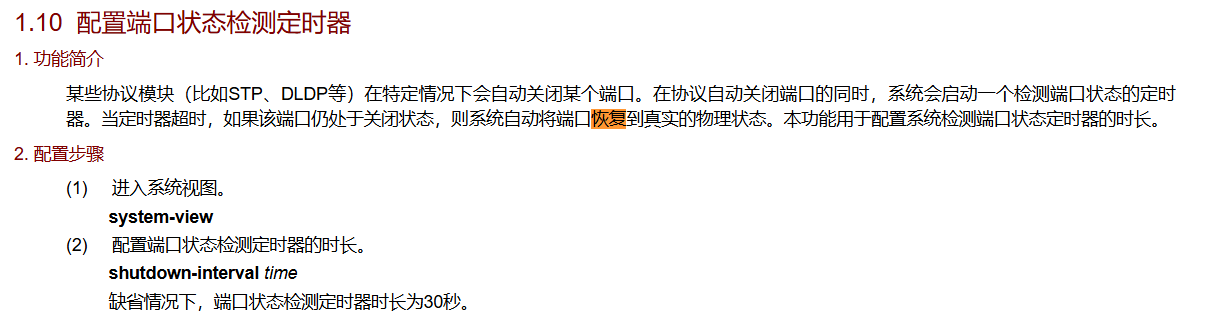

 端口状态自动恢复
在Block模式和No-learning模式下,当设备检测到某端口出现环路后,若在三倍的环路检测时间间隔内仍未收到环路检测报文,就认为该端口上的环路已消除,自动将该端口恢复为正常转发状态,并生成日志通知给用户。这个过程就是端口状态的自动恢复过程。
在Shutdown模式下,出现环路的端口先被自动关闭,然后在shutdown-interval命令(请参考“基础配置命令参考”中的“设备管理”)所配置的时间之后自动恢复。如果此时环路尚未消除,该端口将被再次关闭,然后恢复……如此往复直至环路消除。

1.1.6  端口状态自动恢复
