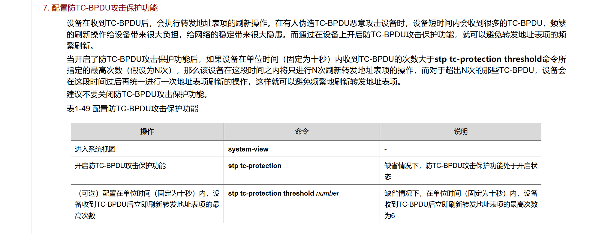

交换机S6800的TenGe1/0/2配置的trunk口模式,放行了vlan2 to vlan 4904,这个接口互联S5130,当TenGe1/0/2发生up/down时,会一起tcp 拓扑变更,那S6800的mac地址表刷新的时候,是所有的vlan对应的mac地址表都会刷新吗,S6800的TC报文外发给其他交换机时,其他交换机收到后,又是那些vlan的MAC表会刷新,还是说所有的mac表都会刷新;

接口发生UP/DOWN触发TC报文后,所有VLAN的MAC地址表会被刷新。
其他交换机收到TC报文后,同样会刷新所有VLAN的MAC地址表。
所有

所有
zhiliao_sEUyB 发表时间:2025-05-09
所有都会刷新,默认十秒刷新6次,可以通过调整tc-bpdu保护调整
