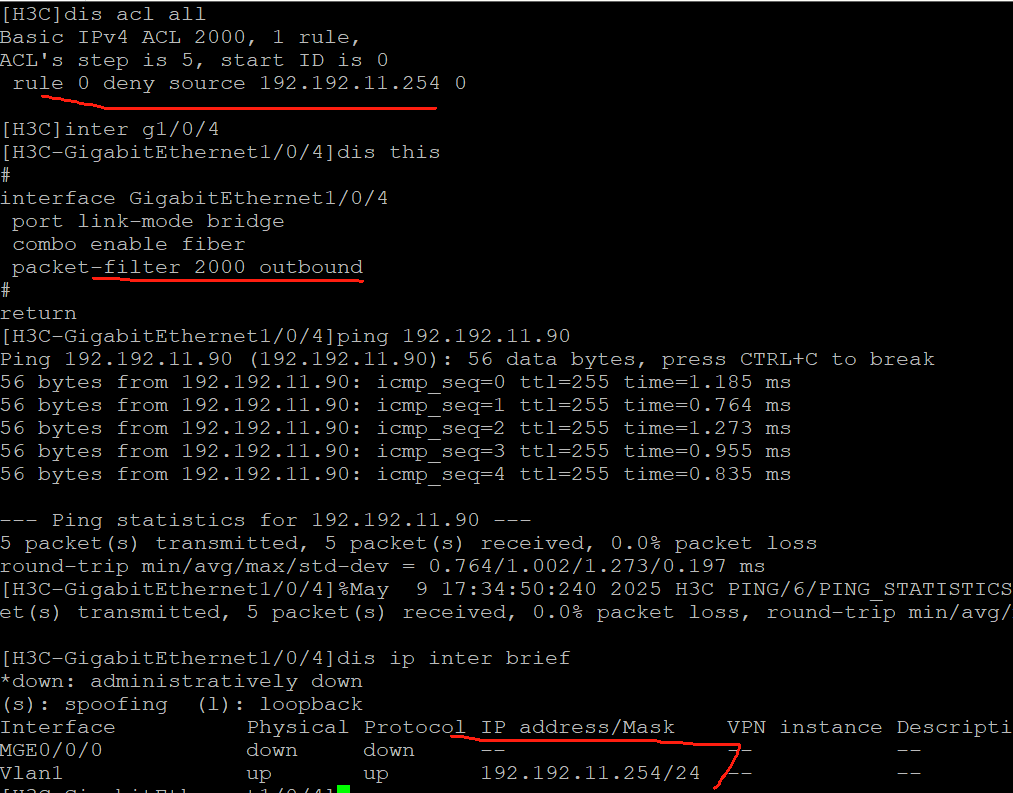

交换机vlan1上配了ip 192.192.11.254,1/0/4接口下接了电脑192.192.11.90,acl配置rule 0 deny source 192.192.11.254 0,在1/0/4接口出方向调用该acl,但是为啥还能ping通11.90 呢?

查看了文档,ACL只能过滤经过自己的流量,不能过滤由路由器自己产生的数据

我又在1/0/1接口上加了个电脑192.192.11.180,acl增加了rule deny source 192.192.11.180 0,应用在1/0/4接口上之后,11.180ping不通11.90了,说明acl可以控制二层通信,毕竟二层通信时也是要封装三层数据包的。
