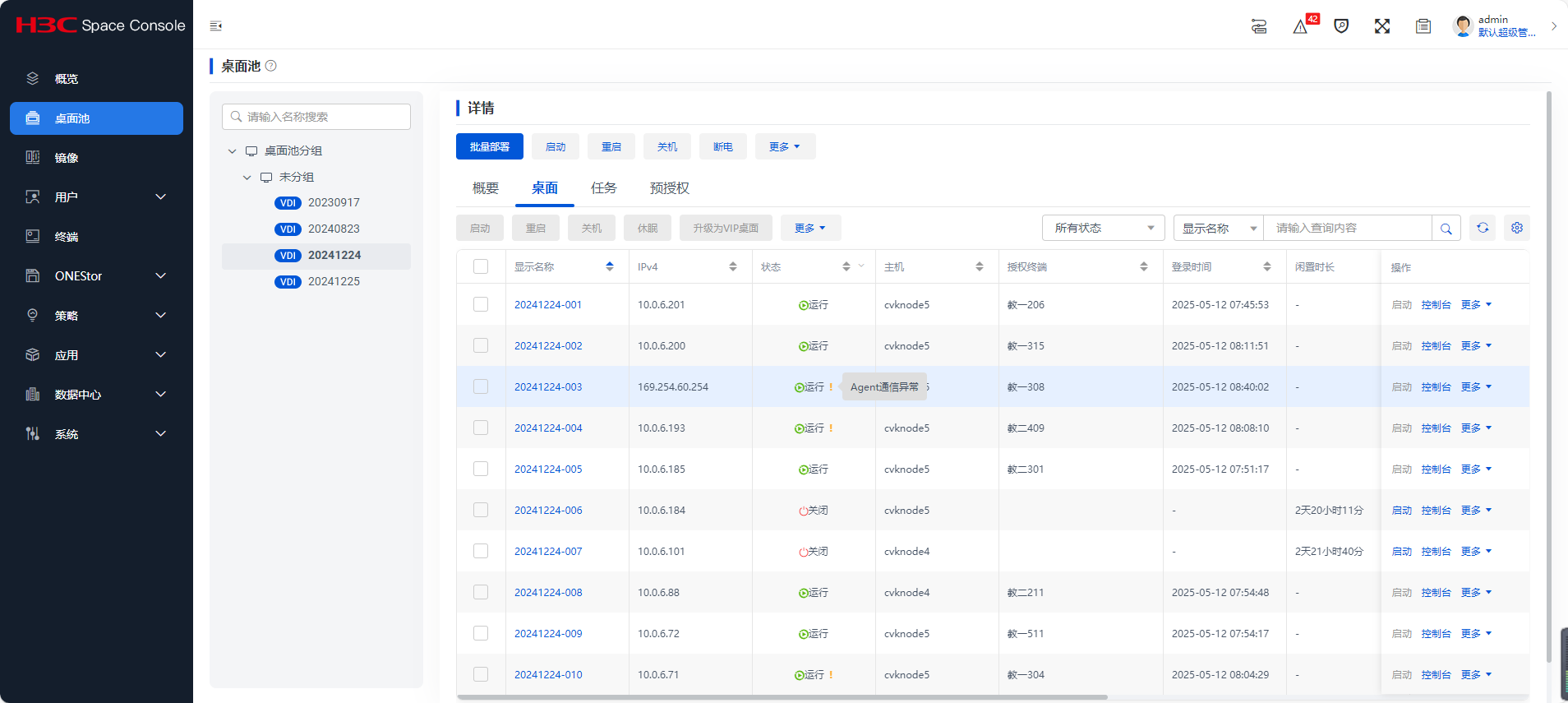

发现很多桌面出现Agent异常,这个桌面池分组下的桌面很多都有问题,其他没异常的也很卡,系统里维保到期也是今天刚刚提示,是不是有什么关联,现在所有的终端都是用的20241224这个桌面池分组,我们现在临时处理的方法是用第一个20230917这个备用桌面池,请问可能是什么原因造成,往哪个方向去找问题,进行解决?

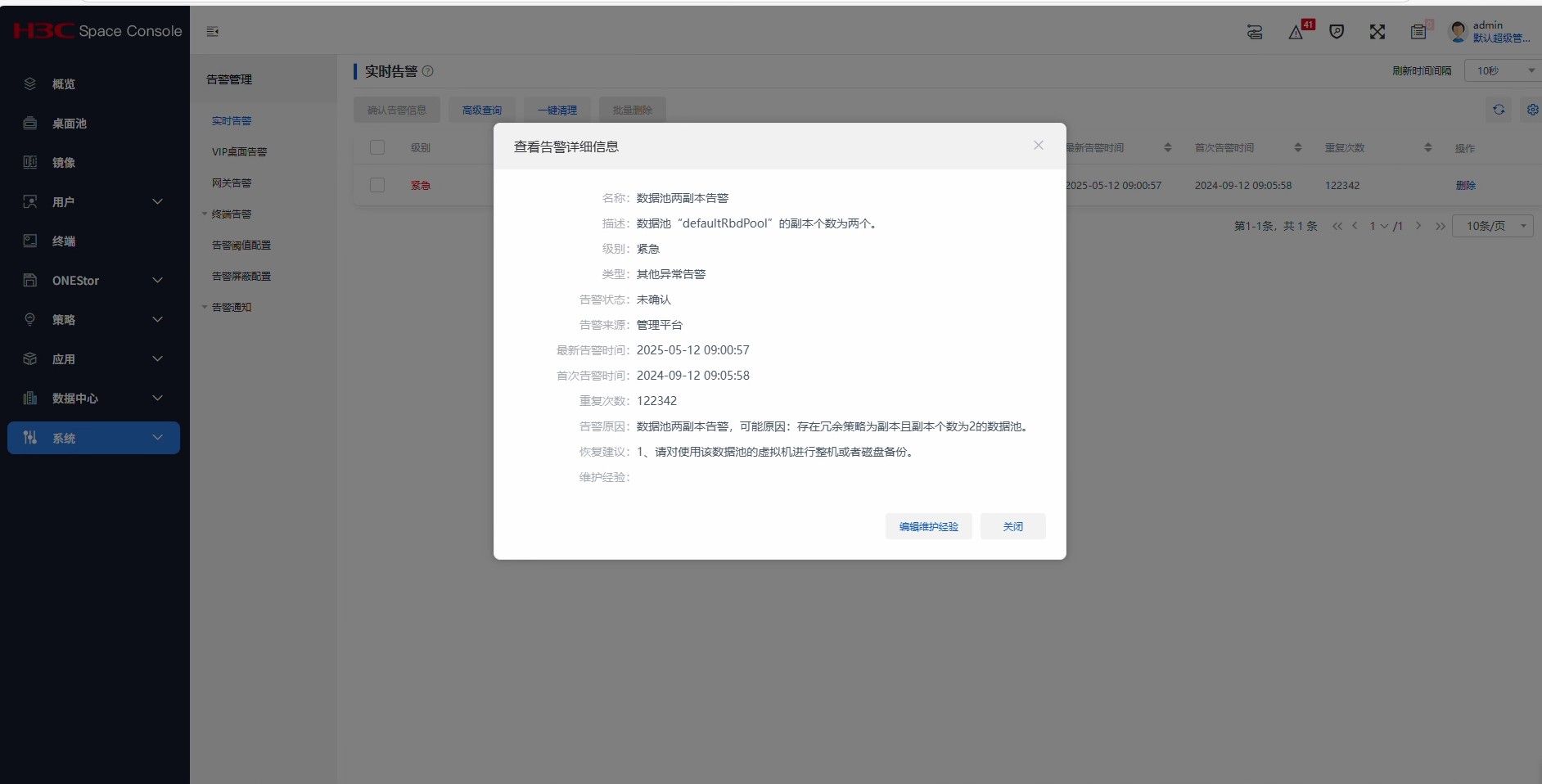

图一是存储规划问题,可以暂时忽略。但这个涉及规划和数据问题,需要认真处理。

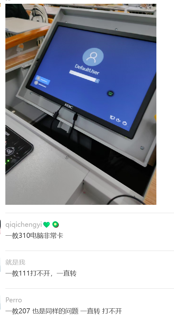

图二agent问题,打400吧或检查下agent版本以及存储网络本身看看io等性能进一步确认吧
建议尽快摇人处理吧,根据 目前信息看已影响使用了。
粉丝:0人 关注:3人
看着好像网络通信有点问题,确认一下网络有没有丢包
