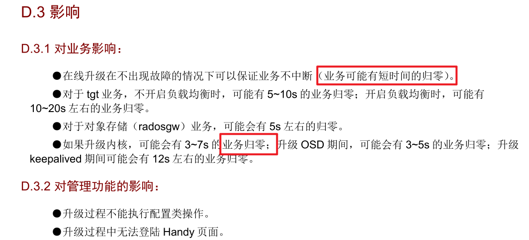

客户一局点独立部署一套onestor-E3332块存储环境,版本指导书说明中提到“在线升级在不出现故障的情况下可以保证业务不中断(业务可能有短时间的归零)”,其中的业务归零应该怎么理解?只是监控系统显示业务I/O指标短暂降至零但存储实际I/O不中断吗?上层虚拟化平台或其上承载的业务系统一般会有怎样的感知?
  1. 业务I/O层面
    • 监控指标归零:指存储系统的监控界面可能短暂显示业务I/O指标(如读写速率、IOPS)降至零。
    • 实际I/O影响:存储后端仍会尝试处理I/O请求,但若升级过程中组件(如TGT服务)出现短暂切换或重启,可能导致部分I/O超时(如日志中提到的“-110错误”或“IO处理时间超过75秒”)。此时存储会标记I/O为失败,但上层应用可能触发重试机制。
  2. 上层业务感知
    • 虚拟化平台:可能出现短暂存储无响应(如VMware的APD/PDL状态),但通常会在存储恢复后自动重连,不会导致虚拟机宕机。
    • 业务系统:若应用无重试机制,可能偶发I/O错误(如数据库事务中断);但多数场景下,存储升级流程已优化为秒级中断,业务通常无感知。
  3. 技术原理
    升级过程中涉及服务进程的滚动重启或内核模块热更新,可能导致短暂的服务切换。例如:
    • TGT组件升级时,iSCSI会话可能短暂断开(参考日志中的ABORT TASK事件)。
    • 内核驱动更新可能触发网络或存储路径的短暂不可用(如网卡驱动兼容性问题描述)。
结论:业务归零主要表现为监控指标短暂归零,实际存储I/O会有秒级延迟或超时。上层业务通常通过重试机制可自动恢复,不会造成持久中断。建议在升级前验证应用的重试容错能力,并选择低业务时段操作。
