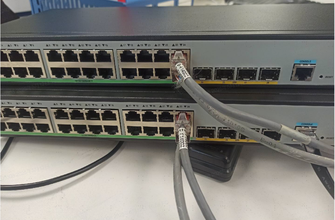

两台S5024PV6-EI设备两根网线分别连接23/24口,STP没有阻塞

接口状态均为指定端口、此台设备选为根桥了;
阻塞端口在另一台设备上、你查一下;

正常来讲这种接法是环路

两台都没有吗?
嗯,肯定是会阻塞
zhl188 发表时间:2025-05-12 更多>>
另外一台阻塞了,忘了看另外一台的状态
