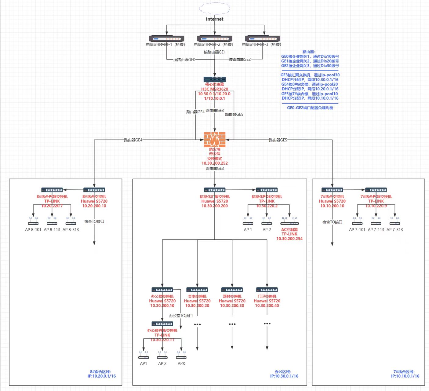

        单位三条电信专线,通过MSR3620路由器做PPPOE拨号,做了“平均分配负载分担”的负载均衡。通过三个接口分别下联至三栋楼的HUAWEI S5720交换机,三个接口通过三个IP-POOL分配IP地址。
        从某天开始,交换机下的终端开始不定时出现(主要集中在晚上18:00以后,白天基本没有)网页打开慢,直播页面打开卡顿的现象。经过排查发现是DNS解析有问题,nslookup不时出现“DNS request timed out.timeout was 2 seconds.”现象。刚开始怀疑是DNS地址的问题,尝试更换多个DNS地址故障现象依旧。后尝试将一路专线单独使用电信企业网关拨号,对比发现企业网关拨号的设备DNS解析一直正常,通过MSR3620拨号的终端仍不时出现DNS解析超时的问题。
        请问这可能是什么原因造成的?如何排查?
        设备配置配置如附件所示。
大概拓扑如下所示:
