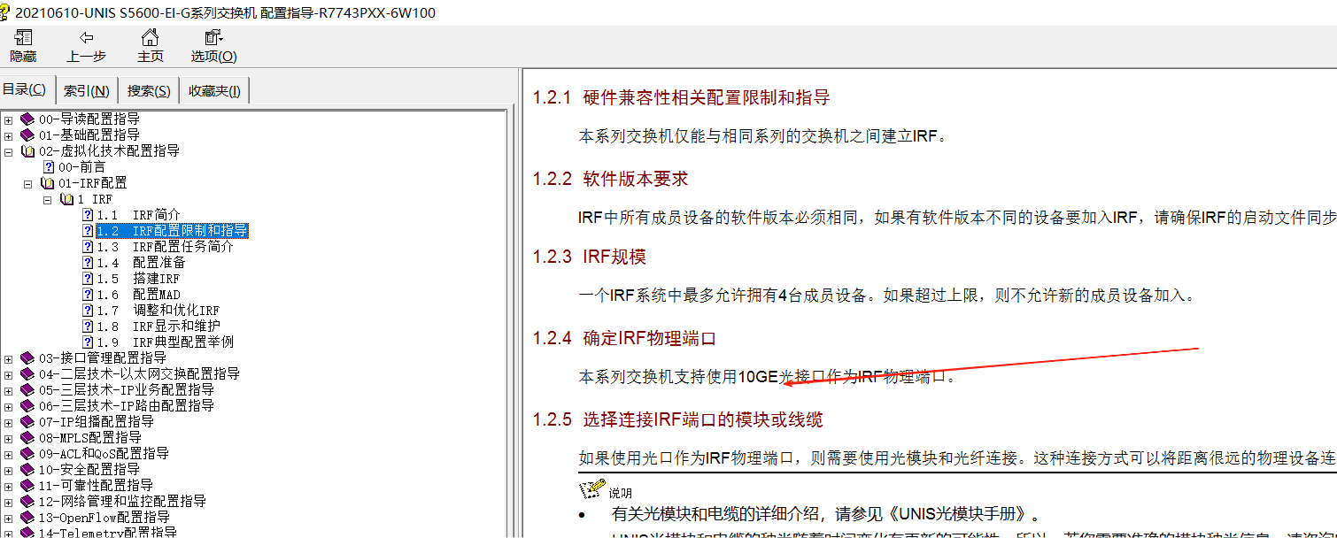

可以使用电口堆叠吗,配置命令是什么
两台设备堆叠
zhl188 七段
粉丝:2人 关注:3人
支持堆叠,但是不支持电口。堆叠口一般都是选用设备端口速率最高的。因为跨设备流量很大
Xcheng 九段
粉丝:141人 关注:3人
不支持
