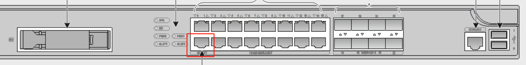

F100-C-G2网页web登录网线连接设备面板哪个接口?console口?COMDO 0口?COMDO 1口?BYPASS 2-3口?还是4-11哪个接口?

管理以太网口(0/MGMT)
设备面板上没找到有0/MGMT接口

默认情况下0口地址192.168.0.1

console   命令行登录进行配置;
mgmt  接口 web 登录进行配置;
一般设备g1/0/0 或者g1/0/1 为mgmt 口、一般都有标识;
或者有单独的mgmt 口;
默认管理ip:
g1/0/0:192.168.0.1
g1/0/1 192.168.1.1
admin/admin
这款设备哪个接口是mgmt 接口呢?面板上没看见
