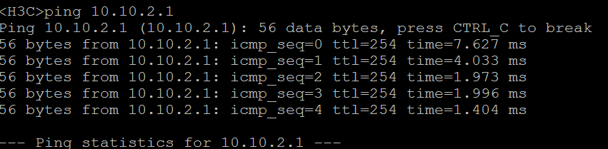

acl应用在g1/0/1上之后,为啥仍旧能ping通呢?难道是模拟器的bug?

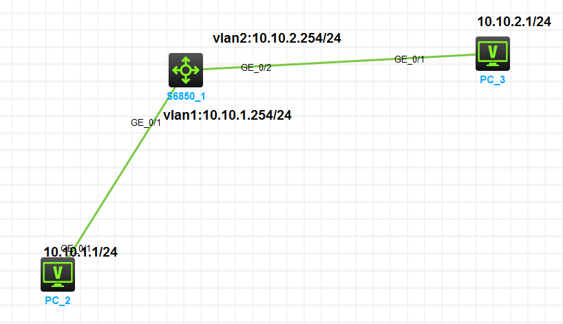

拓扑图如下,难道是模拟器的bug?
