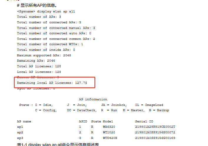

粉丝:1人 关注:1人
ac设备命令行输入display wlan ap all就能看剩余license数量,如果是license数量对不上建议和代理商沟通
