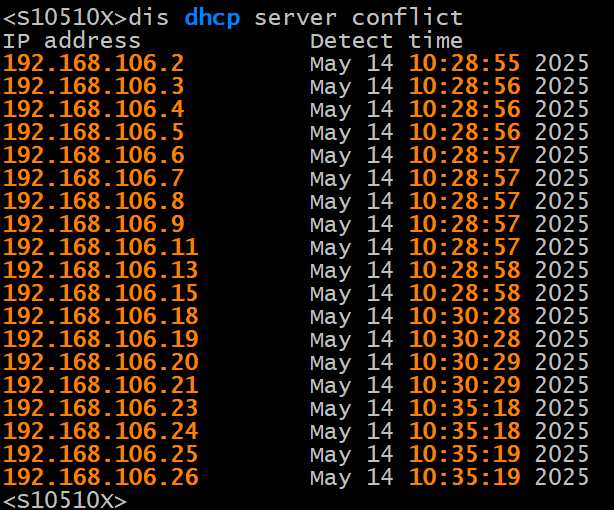

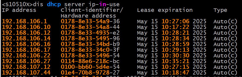

地址池为vlan107:192.168.106/23,查看地址池分配情况只分配了几个IP地址,如下:
查看可用地址发现只有少部分地址,如下:
查看dhcp过期地址没有,冲突地址只有十来个,如下:

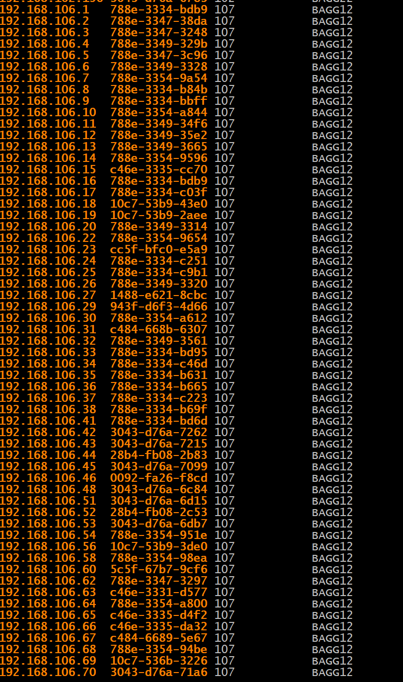

查看arp表发现大部分地址池中的IP都在线且都ping通,但查看地址分配表中这些地址并没有被分配出去,现在大部分终端都获取不到IP,这是为什么。
去看一下在线的地址同时又显示没分配的地址的是什么设备,去看一下不就知道了

排查一下接入交换机的配置,看看终端是不是都在vlan107内
