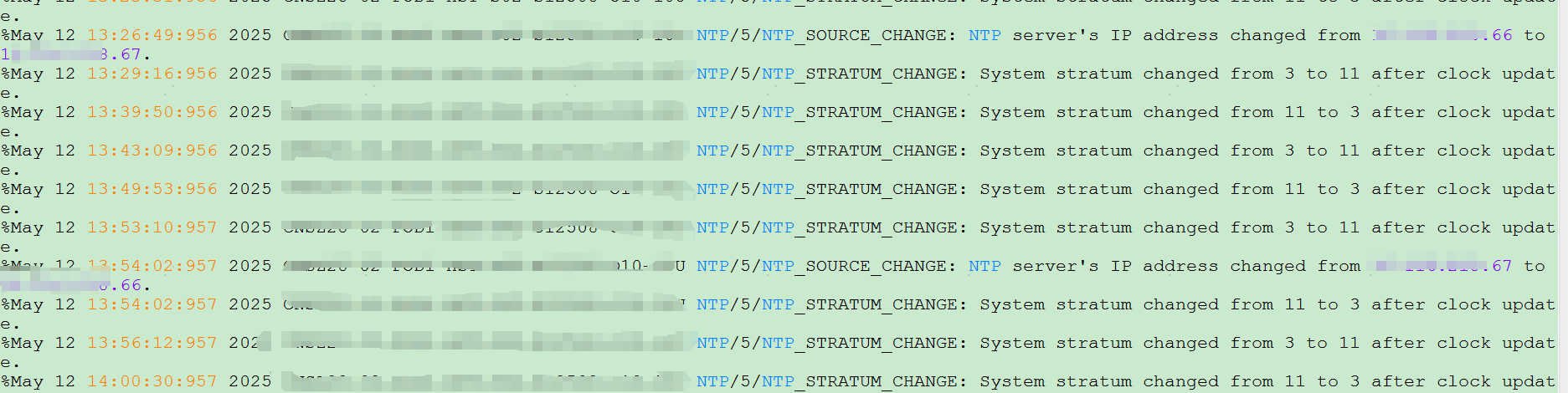

交换机日志发现时钟更新后,系统层一直在切换,而且NTP服务器的IP也一直在切换,请问是什么原因该如何解决
交换机NTP配置如下:
 ntp-service enable
 ntp-service unicast-server XXXX.66 source Vlan-interface255
 ntp-service unicast-server XXXX.67 source Vlan-interface255

删掉一个去看看
61.4  NTP_SOURCE_CHANGE
日志内容
NTP server changed from [STRING] to [STRING].
参数解释
$1:起始时钟源的IP地址
$2:新时钟源的IP地址
日志等级
5
举例
NTP/5/NTP_SOURCE_CHANGE: NTP server changed from 1.1.1.1 to 1.1.1.2.
日志说明
系统改变了时钟源
处理建议
分配另一个NTP服务器作为时钟源
