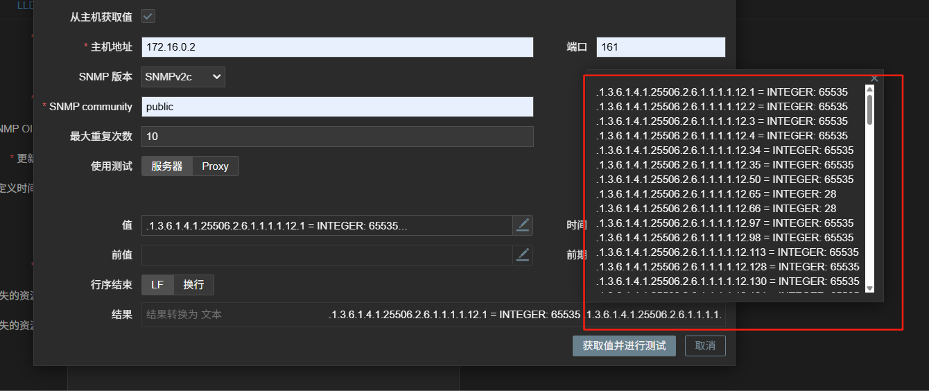

你好,我问一下,
一、S7003 环境温度的OID是不是 1.3.6.1.4.1.25506.2.6.1.1.1.1.12  ,可以我zabbix 里抓取完后有87项的值,就算我后面跟了1.3.6.1.4.1.25506.2.6.1.1.1.1.12.65时,也会出来好多的记录,这些是不是有历史的记录值啊,

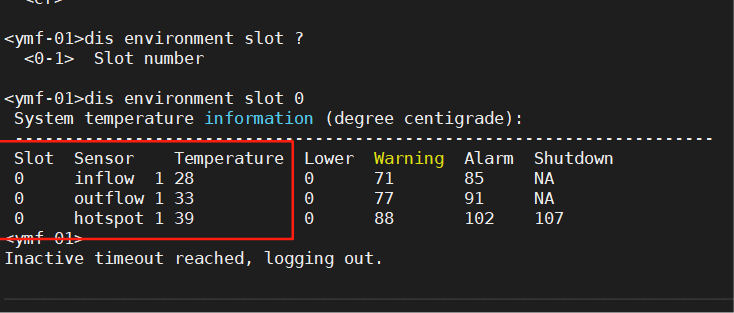

二、我想问一下这几个的OID是多少呢
1、Slot     Sensor    Temperature

1、不是历史的,都是当前值,可能是传感器的值
2、命令行支持的读取的不一定都有对应的OID值,参考第一个取到的看看有没有相应的值
或者参考 MIB查询
Xcheng 九段
粉丝:141人 关注:3人
自助查询
MIB查询
官网的mib查询一下看看能不能查询到吧,没有的话就得400确认了
https://www.h3c.com/cn/BizPortal/QueryMIB/cn_index.aspx
