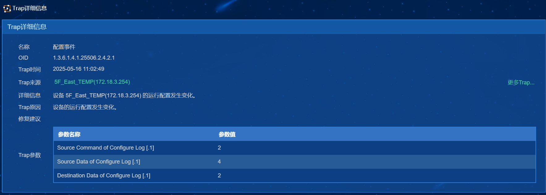

交换机电源复位后,发送实体信息改变trap给IMC,有没有办法关掉改善下

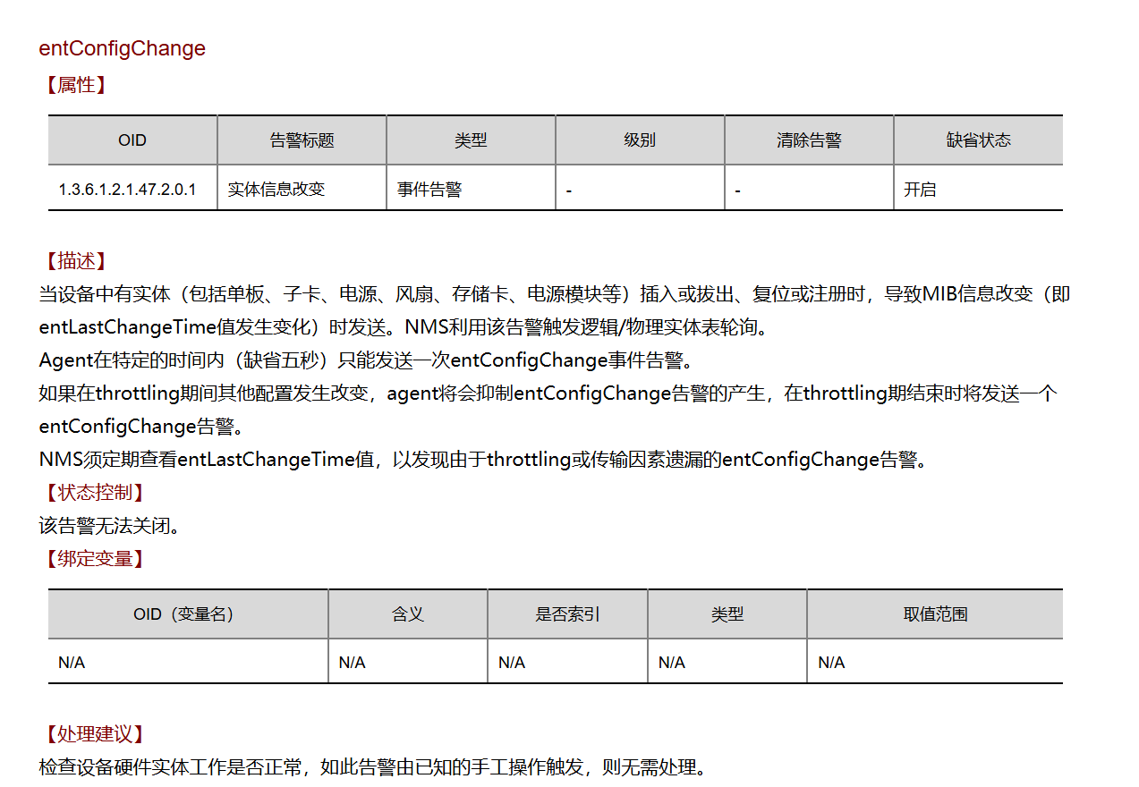

在交换机上可以通过以下方法关闭实体信息改变(Entity Information Change)的Trap发送:
  1. 全局关闭所有Trap(不推荐)
    使用命令:
    undo snmp-agent trap enable
    这会关闭所有模块的Trap功能,可能影响其他正常告警的发送。
  2. 精准关闭实体模块Trap
    通过以下步骤定位具体Trap的OID或模块名称:
    • 执行 display snmp-agent trap all 查看已启用的Trap列表
    • 找到与实体信息相关的Trap条目(如Entity模块的Trap)
    • 使用模块化命令关闭:undo snmp-agent trap enable entity 或针对具体OID关闭:undo snmp-agent trap enable oid <实体变更的OID>
  3. iMC侧过滤(备用方案)
    如果仍需保留设备侧Trap发送,可在iMC中配置过滤规则:
    • 进入【告警-Trap管理-过滤规则】
    • 添加自定义规则,丢弃匹配该实体变更OID的Trap
    • 启用"重复Trap过滤"或"未知Trap过滤"功能
建议优先在设备侧精准关闭实体模块的Trap功能,避免冗余报文对网络和iMC性能的影响。操作前可通过 debug snmp packet 验证Trap是否停止发送。

只能关掉单个功能模块的trap告警,不能针对某一个OID进行关闭
