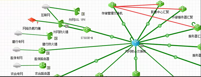

IMC平台网络拓扑显示异常
2025-05-16提问
  • 0收藏,1691浏览
大佬们,如图所示现场IMC网管平台网络拓扑,昨天查看还是正常的。今天又看拓扑显示发现存储交换机到其他汇聚交换机自动新加了链路,但是登录存储管理交换机查看他邻居只有到核心交换机的,其他汇聚也是只有一根光纤到核心,这是什么情况有碰到过吗?
粉丝:44人 关注:1人
检查一下SNMP信息都正常吗?查看一下设备日志是不是存储设备LLDP信息透传倒汇聚那边去了,看看日志有没有建立过LLDP邻居
