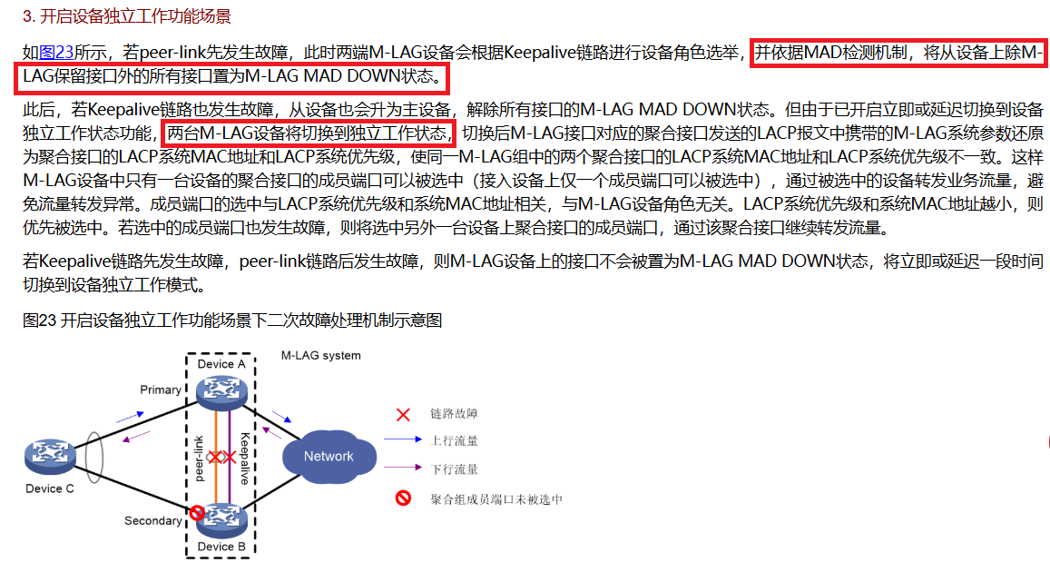

m-lag的独立模式与mad down保持功能互斥吗?
答:不互斥,可以一起使用。官方白皮书里也写了两者同时应用的场景说明。
参考:
M-LAG技术白皮书-6W102-新华三集团-H3C

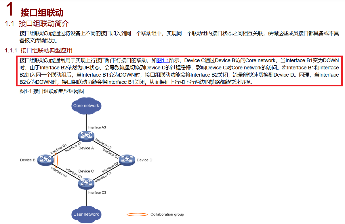

下行链路down时,流量如何来回一致?
答:可以考虑配置接口组联动,让上行链路也down掉。
参考:
12-接口组联动配置-新华三集团-H3C

1、独立模式与MAD检测功能互斥,不能同时配置
