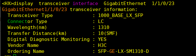

交换机可以命令查看接口光模块的型号吗
粉丝:45人 关注:1人
可以的,使用命令
display transceiver interface GigabitEthernet 1/0/xx 查看
4 个回答
可以的
display transceiver interface GigabitEthernet 1/0/1
您好,可以,使用display transceiver interface GigabitEthernet 1/0/1
粉丝:3人 关注:0人
如果是第三方模块,默认不支持,如需查看,需要买第三方模块授权打入交换机即可查看。
