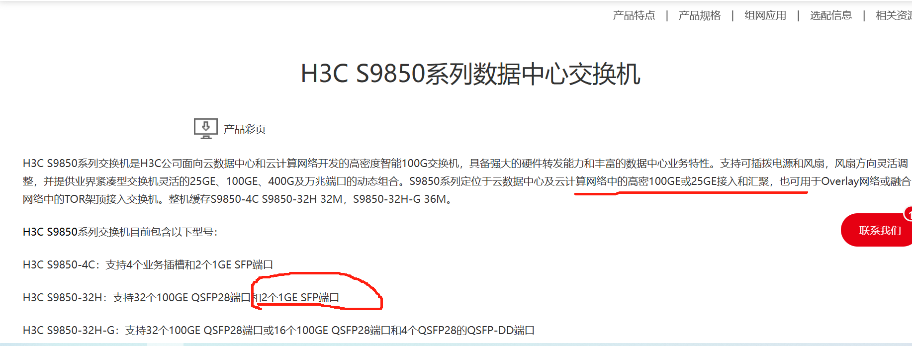

这个型号的交换机能不能支持1000M光模块
项目是否支持
S9850 直接插 1G 模块❌ 不支持
S9850 QSFP28 支持 10G/40G/100G✅ 支持
建议方式使用汇聚层交换机中转 1G
解决方案建议

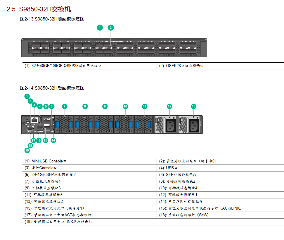

只有2个接口可以支持千兆模块
粉丝:2人 关注:0人
有2个千兆光口

谢谢大家的回复,因为我们已经买了这个交换机,现在有个客户要用1000M的口互联,我在设备上怎么查看这个口是支持1000M。
zhiliao_Tk0WFh 知了小白
用 disp int brief只能看见32个HGE口,这个是不是要加板卡才能实现支持2个1000M,不是原厂就有的。
