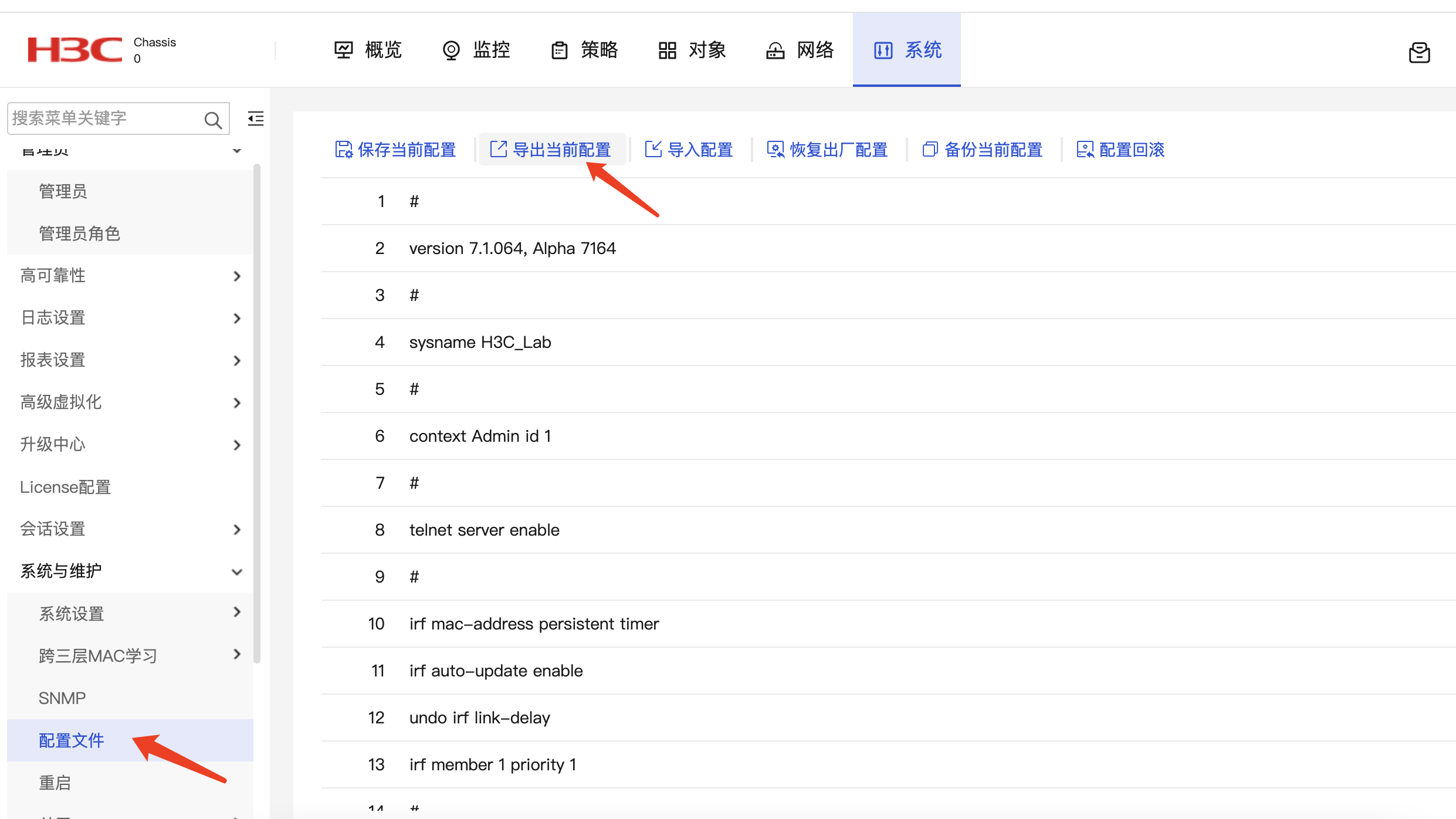

1. Restful API接口。如何获取设备的配置文件,实现配置备份的效果。

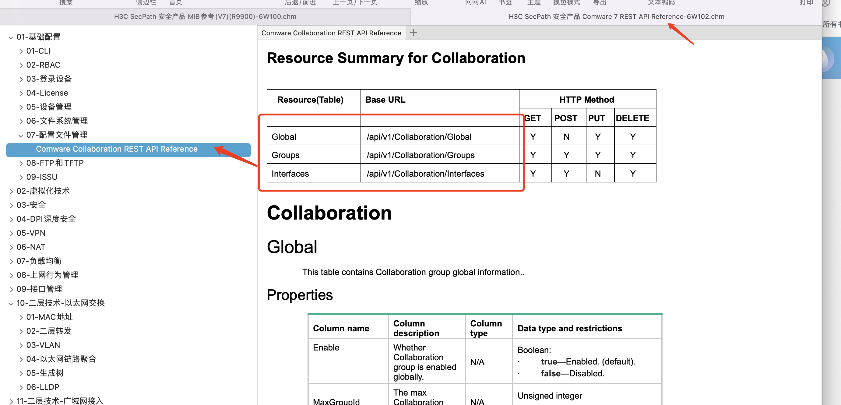

页面路径: 系统->系统与维护->配置文件。
我看API接口手册上没有这部分内容。

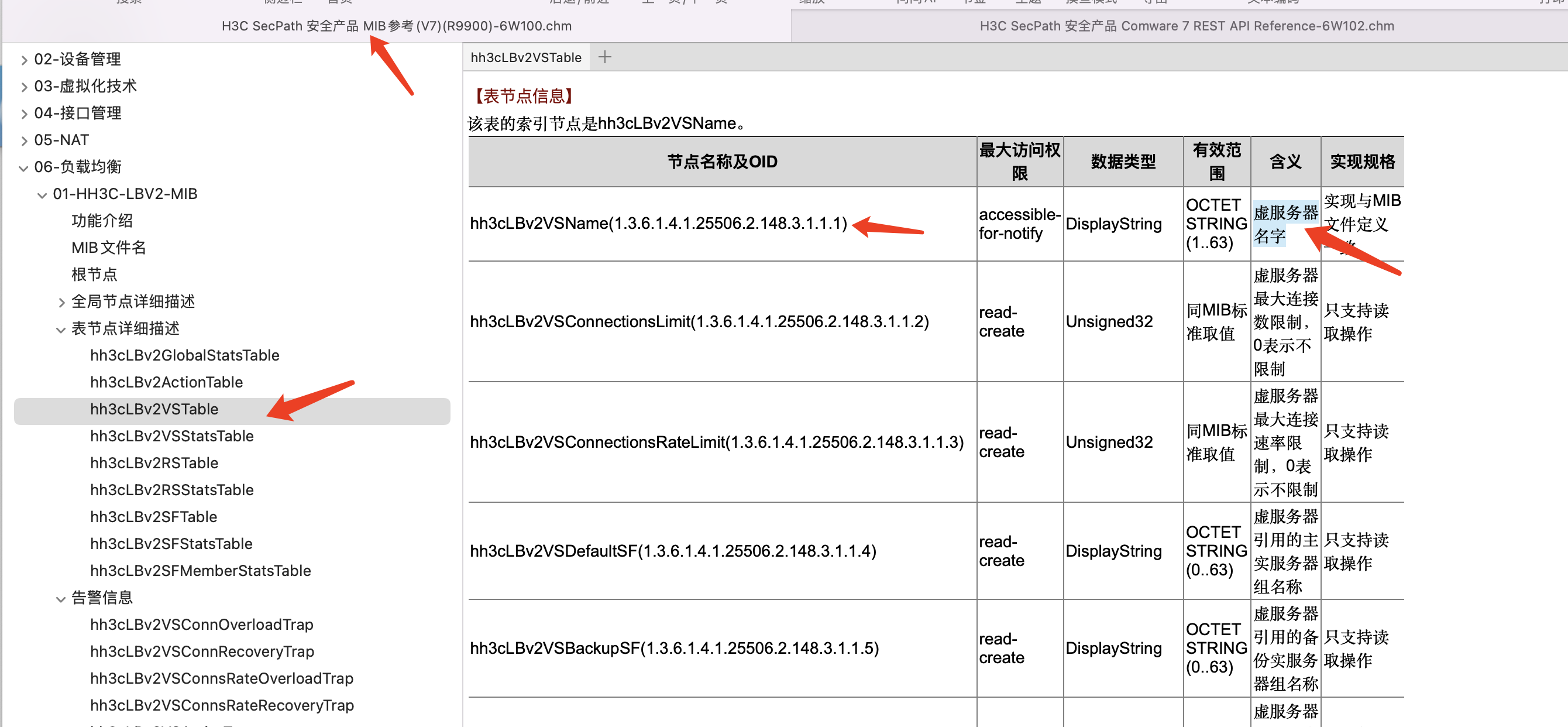

2.通过SNMP获取虚服务器名称。
SNMP手册,指定的OID: 1.3.6.1.4.1.25506.2.148.3.1.1.1
但是目前测试,提示不存在。
aoxuefy@AoxuefydeMacBook-Pro ~ % snmpwalk -v 2c -c public 192.168.40.193 1.3.6.1.4.1.25506.2.148.3.1.1.1
SNMPv2-SMI::enterprises.25506.2.148.3.1.1.1 = No Such Object available on this agent at this OID
其他的OID测试还是可以的。hh3cLBv2VSDefaultSF(1.3.6.1.4.1.25506.2.148.3.1.1.4) 虚服务器引用的主实服务器组名称
aoxuefy@AoxuefydeMacBook-Pro ~ % snmpwalk -v 2c -c public 192.168.40.193 1.3.6.1.4.1.25506.2.148.3.1.1.4
SNMPv2-SMI::enterprises.25506.2.148.3.1.1.4.7.118.115.95.101.115.116.51 = STRING: "vs_est3_sf"
SNMPv2-SMI::enterprises.25506.2.148.3.1.1.4.9.118.115.95.116.101.115.116.49.49 = ""
SNMPv2-SMI::enterprises.25506.2.148.3.1.1.4.16.118.115.95.104.51.99.95.116.99.112.95.116.101.115.116.49 = STRING: "pool_h3c_test1"
SNMPv2-SMI::enterprises.25506.2.148.3.1.1.4.17.118.115.95.104.51.99.95.104.116.116.112.95.116.101.115.116.50 = STRING: "pool_h3c_test2"
SNMPv2-SMI::enterprises.25506.2.148.3.1.1.4.18.118.115.95.104.51.99.95.104.116.116.112.115.95.116.101.115.116.51 = STRING: "pool_h3c_test1"

你好防火墙的API参考文档要找办事处或者二线获取,SNMP参数可以通过下面网址查询

嗯,这个也查了,结果是一样的。hh3cLBv2VSName 1.3.6.1.4.1.25506.2.148.3.1.1.1 虚服务器名字 hh3c-lbv2.mib
