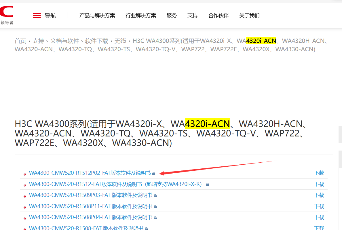

H3C WA4320i-ACN 刷机胖AP失败 变成了这样 现在该怎么解决

重新刷就行了,版本搞对。
下载最新的fat包,把文件名改成wa4300_fat.bin,然后上传升级

你 版本找对了吗?重名命只能用小写,不可大写。

软件版本是这个
你软件版本错误了
zhl188 发表时间:2025-05-21 更多>>
Enter your choice(0-3): 2 Loading..................................................................... ............................................................................ ........................................................................... Done! 11118592 bytes downloaded! Something wrong with the file. 都会提示我文件有问题 上传以后也找不到文件
该账户已注销 发表时间:2025-05-21
WA4300S-CMW520-R1509P01-FAT用的这个版本 我的设备型号H3C WA4320i-ACN
你软件版本错误了
