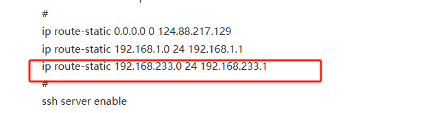

把你那条路由删掉。
什么都不会的网络工程师 发表时间:2025-05-21
这两个静态路由都是为了测试加上得,之前也没有,但就是PC上不来,dis mac-add 能看到mac地址
zhiliao_qdQSOo 发表时间:2025-05-21
