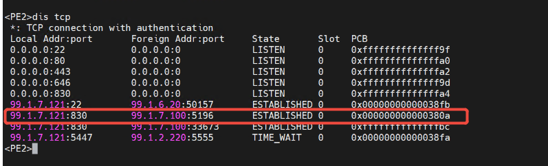

ADWAN承载网场景下控制器后台和网络设备建立的830连接怎么查看,是不是需要进入到docker视图下还是啥,系统视图下没有呢
粉丝:6人 关注:0人
830是指设备侧用的830端口
粉丝:7人 关注:7人
需要进入控制器容器里面看,设备侧也能看
