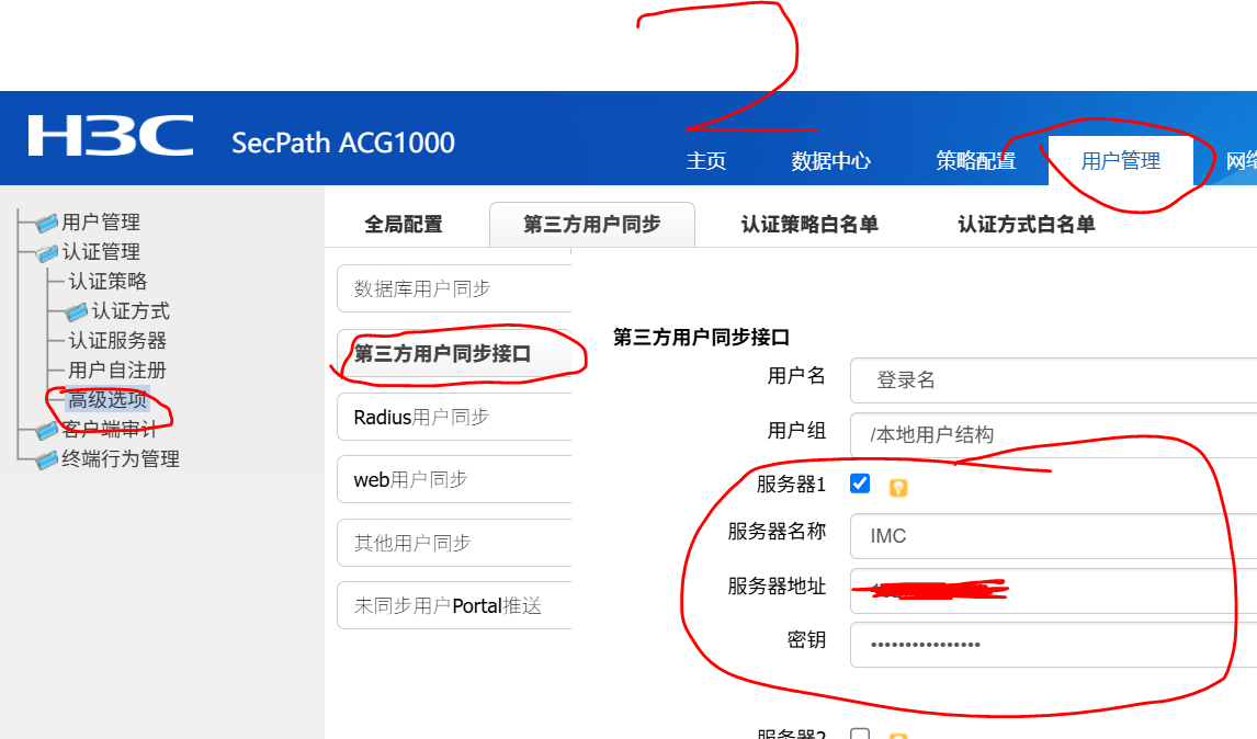

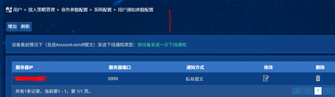

跟认证没关系的哈,我这侧做的portal 认证,我只需要让imc把radius上线账户同步给第三方上网行为管理即可
粉丝:3人 关注:0人
2步,imc和第三方。我用imc和acg给你举例:看图。
