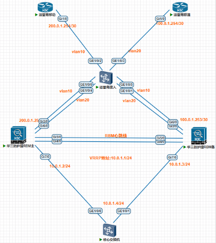

聚合口联动RBM功能,聚合接口是静态还是动态情况下启用该功能,有没有相应的配置案例?
聚合口用于维持心跳吗?
如上图,我一般都是上面这种
什么都不会的网络工程师 发表时间:2025-05-26 更多>>
交换机一个聚合组对接两台防火墙这种情况能不能用这个功能,或者是这个功能一般用在什么情景下?
李荣浩 发表时间:2025-05-26
回复李荣浩:
两台防火墙对接一台交换机或者两台交换机堆叠,要用VRRP,,聚合组的话一般心跳线进行使用
如上图,我一般都是上面这种
都可以,没有要求
