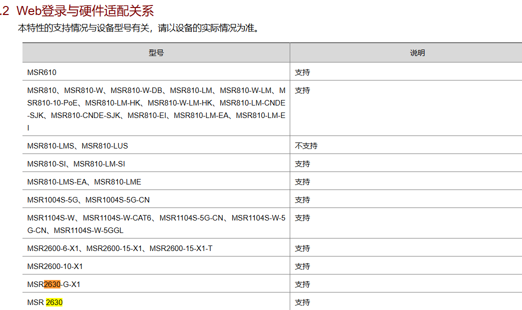

msr2630无法识别ip http ser http ser en 等命令,需要进网页进行抓包分析l2tp连接失败的原因

Web登录配置准备
在通过Web登录设备前,需要配置设备的IP地址,确保设备与Web登录用户间路由可达。
4.7  配置通过HTTP方式登录设备
(1)     (可选)请在用户视图下执行本命令,配置用户访问Web的固定校验码。
web captcha verification-code
缺省情况下,用户只能使用Web页面显示的校验码访问Web。
(2)     进入系统视图。
(3)     开启HTTP服务。
ip http enable
缺省情况下,HTTP服务处于关闭状态。
(4)     (可选)配置HTTP服务的端口号。
ip http port port-number
缺省情况下,HTTP服务的端口号为80。
(5)     (可选)配置HTTP服务在响应OPTIONS请求时返回的方法列表。
http method { delete | get | head | options | post | put } *
缺省情况下,未配置任何方法。
(6)     (可选)配置HTTP连接空闲超时时间。
http idle-timeout minutes
缺省情况下,HTTP连接空闲超时时间为30分钟。
粉丝:14人 关注:0人
ip http enable
ip https enable
local-user中添加web或者http或者https权限。
zhiliao_WsYLOz 知了小白
试过了,都不识别命令,软件版本是7.1.059
