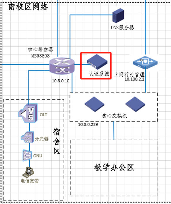

校园的无线网关都在核心交换机上,无线终端通过核心路由器SR-8808-X的portal认证配置,重定向到电信的认证服务器进行认证,认证完成可以访问公网。现在有个情况就是在学校无线终端连接校园网无线登录认证上网后,断开网络后不久再重新联网或者移动到另外一个区域重新获取到一个新网段的IP地址就需要再重新登录认证,电信认证服务器可以做漫游无感知,但是需要获取到无线终端的MAC地址。但是现在在电信认证服务器现在看到的mac全部都是同一个mac地址。
请问下我是需要在SR-8808-X配置跨三层mac地址学习吗?配置案例请大佬给一下?
还是说我需要在SR-8808-X和核心交换机上配置snmp指到电信认证服务器,让电信服务器配置跨三层mac地址?

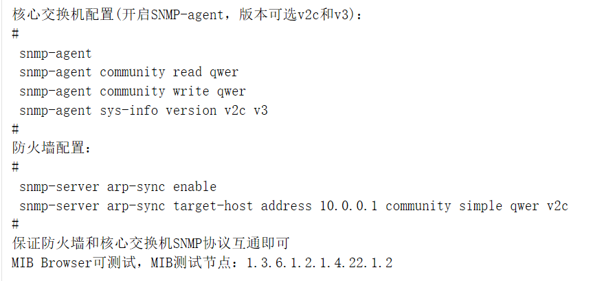

只是防火墙配置的命令,你可以看下路由器支不支持

大佬你的意思是说我需要在SR-8808-X和核心交换机上配置snmp指到电信认证服务器吗?

然后电信服务器开跨三层?

这个配置是防火墙跨三层获取终端的MAC,如果是路由器需要获取终端MAC地址,那就路由器看下支不支持这些命令

尝试过了不支持这两条命令,请问下还有其他方法吗
