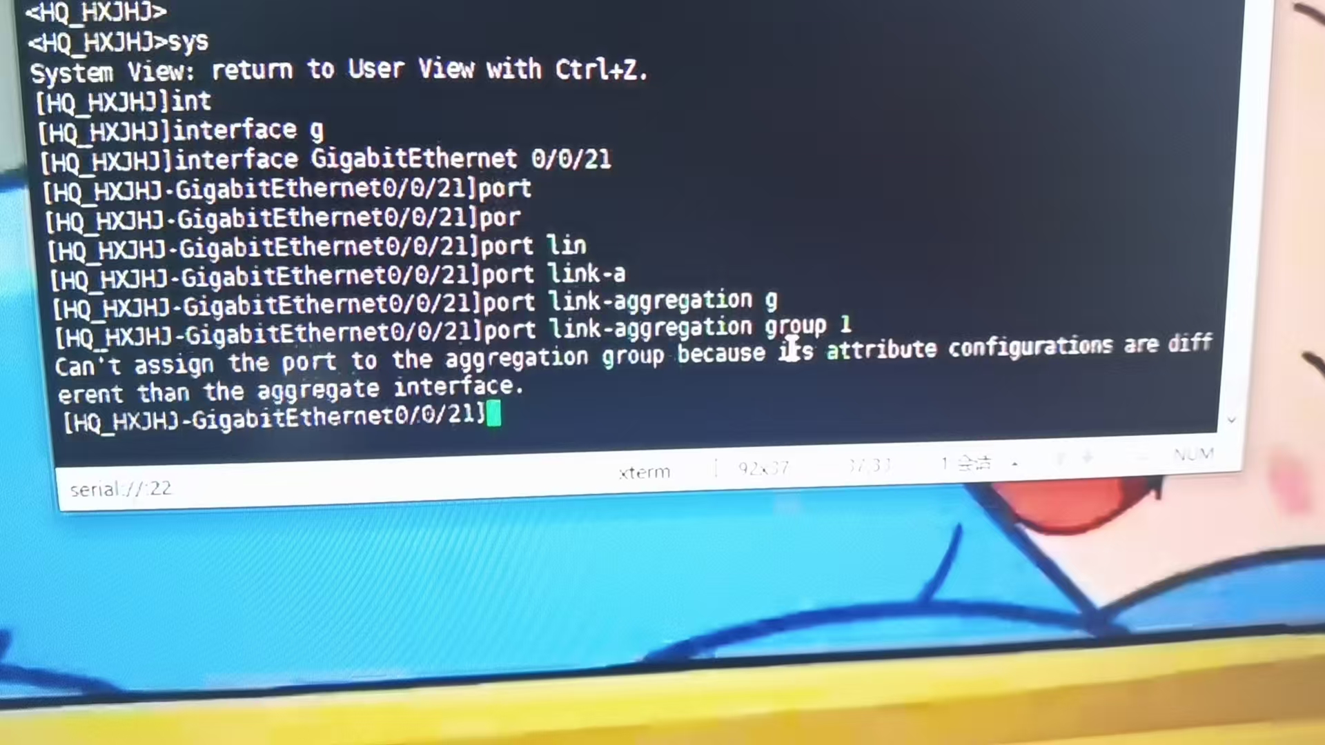

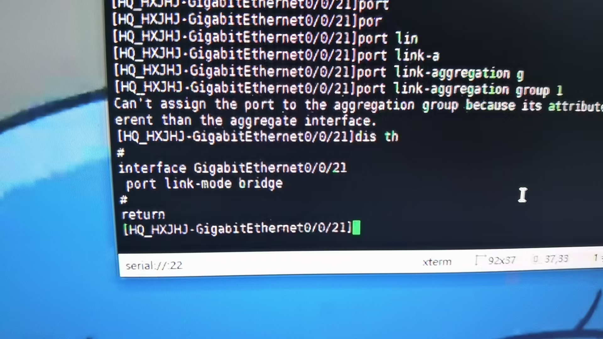

静态链路聚合正常运行状态想再添加一个端口进去,一直报错Can't assign the port to the aggregation group because its attribute configurations are different than the aggregate interface.清楚了端口的所有配置还是报错有没有大神解惑一下
Chee_z 四段
清空聚合组配置,物理口重新加组后再配置聚合组,或者在物理口加组的时候跟port link-agg group 1 force
先手动把聚合口下的配置复制到物理口,在把物理口加入聚合口
