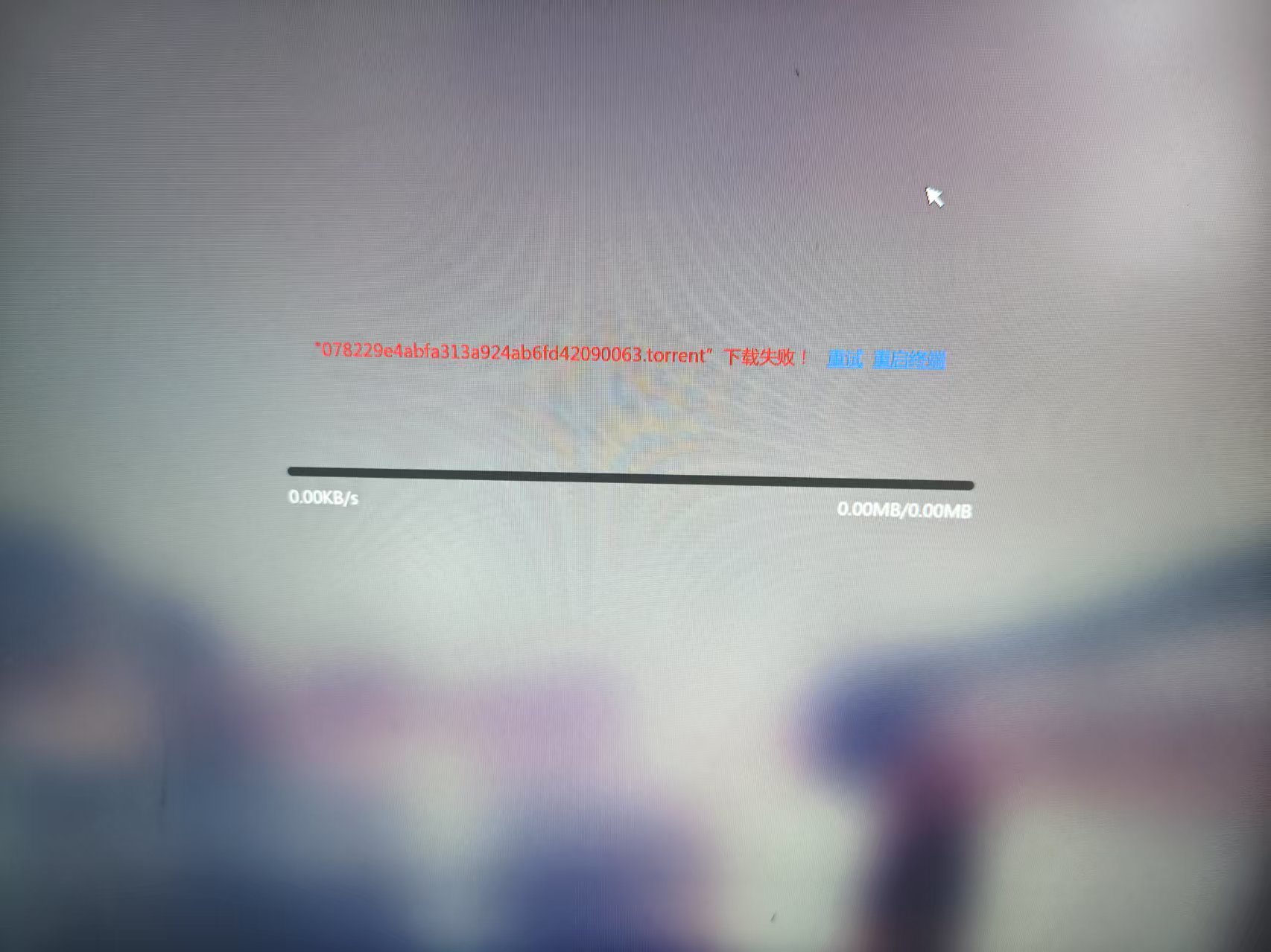

下载的镜像文件名乱码导致云桌面下载镜像一直失败
2025-05-28提问
  • 0收藏,1691浏览

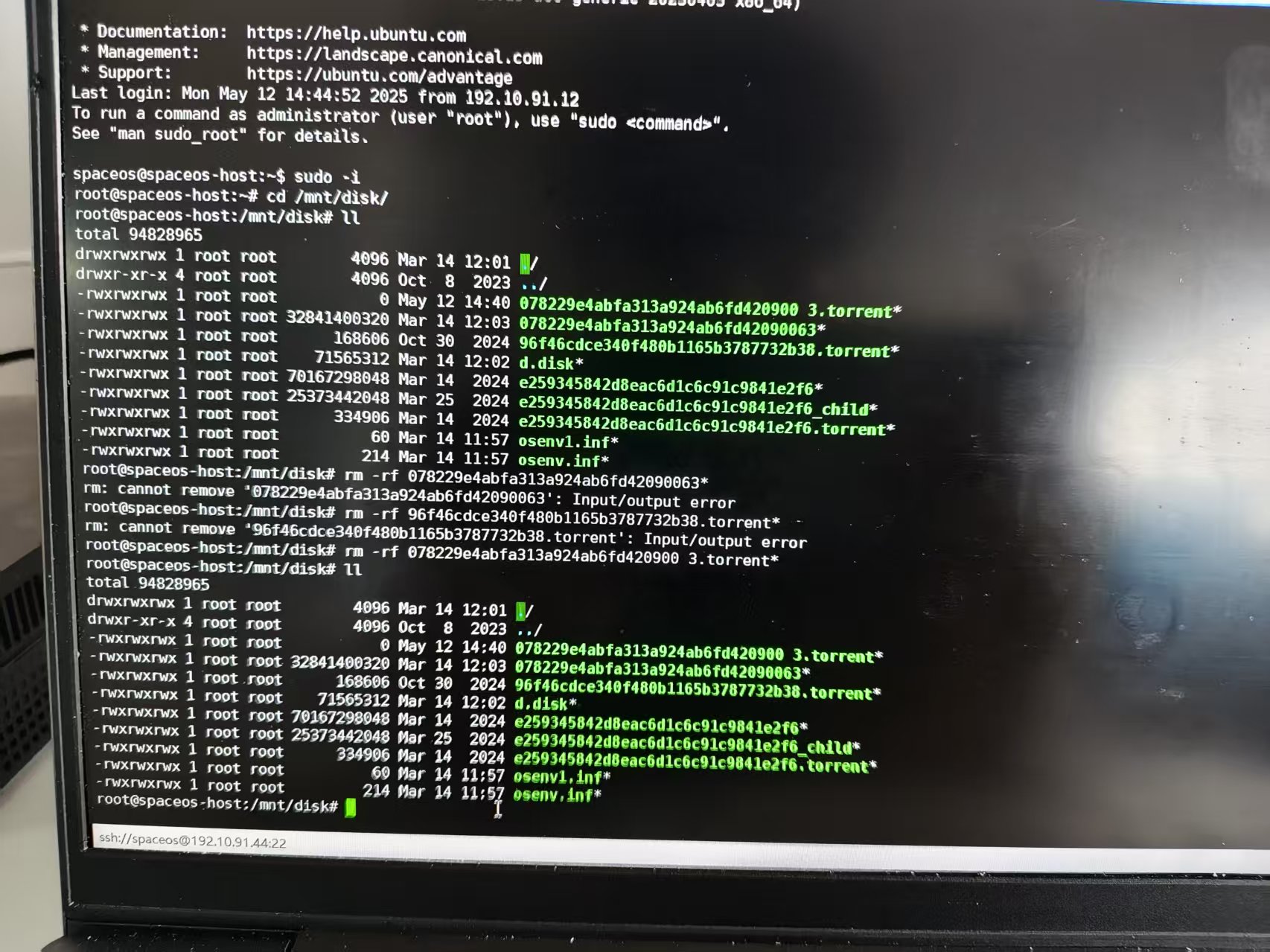

尝试使用过强制删除和乱码文件匹配删除,皆不可以修复,是否还有其他修复方式?
这个是h3c的learningspace云桌面

这个方式也尝试了,因为里面乱码镜像碎了,什么都下载不了

只有这一台是这样,联系了400给的方案就是恢复出厂。恢复出厂完,重新配置好了网络进桌面发现还是下载不了,连接ssh到底部发现乱码镜像还在,不知道是不是恢复出厂没有做干净
