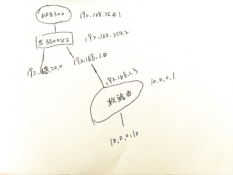

网络结构如图:
现在核心下两个网段20.0和1.0需要访问软路由下的地址10.0.0.10,
需要在核心做静态路由还是主路由上做,具体命令是?
软路由的192.168.1.3不能做NAT转换,
然后在核心交换机ip route-static 10.0.0.0 24 192.168.1.3
软路由上面  ip route-static 0.0.0.0 0 192.168.1.0

就是这样配置的,现在1.0可以去10.0.0.1,但是20.0去不了,可能是哪里有问题
zhiliao_tNifbs 发表时间:2025-05-28
按我这样子配置不至于不行,20.0的终端有设置网关地址吗
沉鱼落雁_解决问题看主页 发表时间:2025-05-28
有,20.0和可以和1.3通信,但是去不了10.0.0.1
那看我主页试试
1、删除软路由的nat
2、然后路由打通即可
