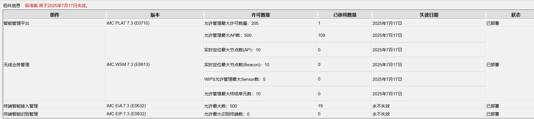

imc平台正式授权,打了wsm临时授权,变成有试用期限了
2025-05-29提问
  • 0收藏,1611浏览
原本imc平台的授权是正式的,永不过期的,客户要使用wsm,打了wsm临时授权,平台也变成有期限的,这是属于同一个组件的吗?
怎么解决?wsm过期后 平台会正常吗?
z6Kl9 九段
粉丝:81人 关注:2人
删除临时授权即可
去官网正常激活授权,临时授权不用激活的时候记得删除。避免临时授权到期导致正式授权也有影响,需要再重新激活一次

是不是wsm有赠送的平台授权,到期了怎么删 有文档吗?
zhiliao_YOTkIC 发表时间:2025-05-29
默认是45天
z6Kl9 发表时间:2025-05-29

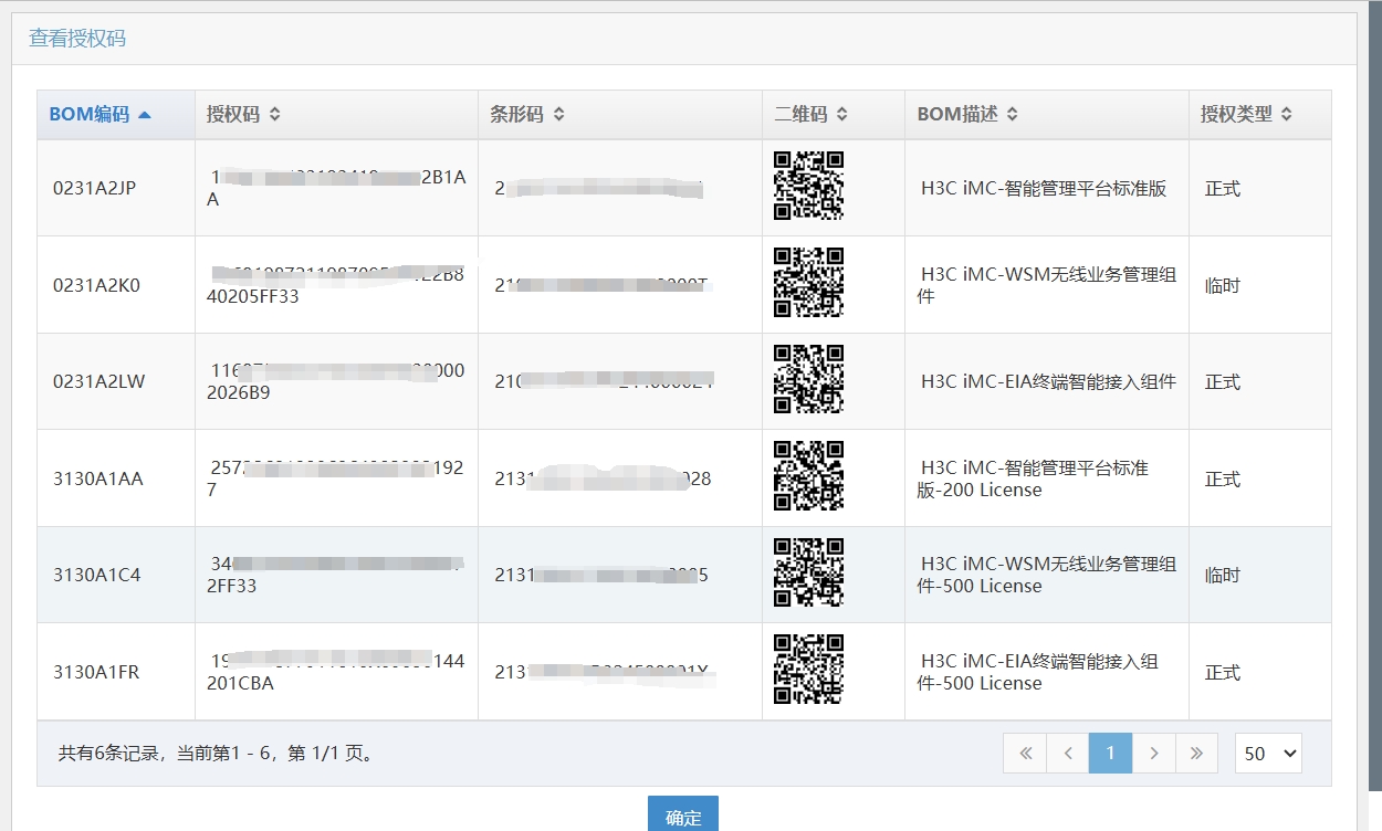

在license网站上走下扩容,扩容过程中将临时条码去掉,新的正式授权加进去,然后生成最新的lic文件,用最新的lic文件注册即可。
