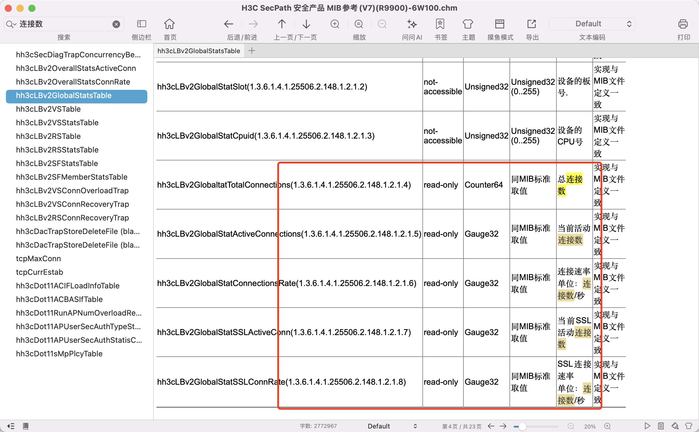

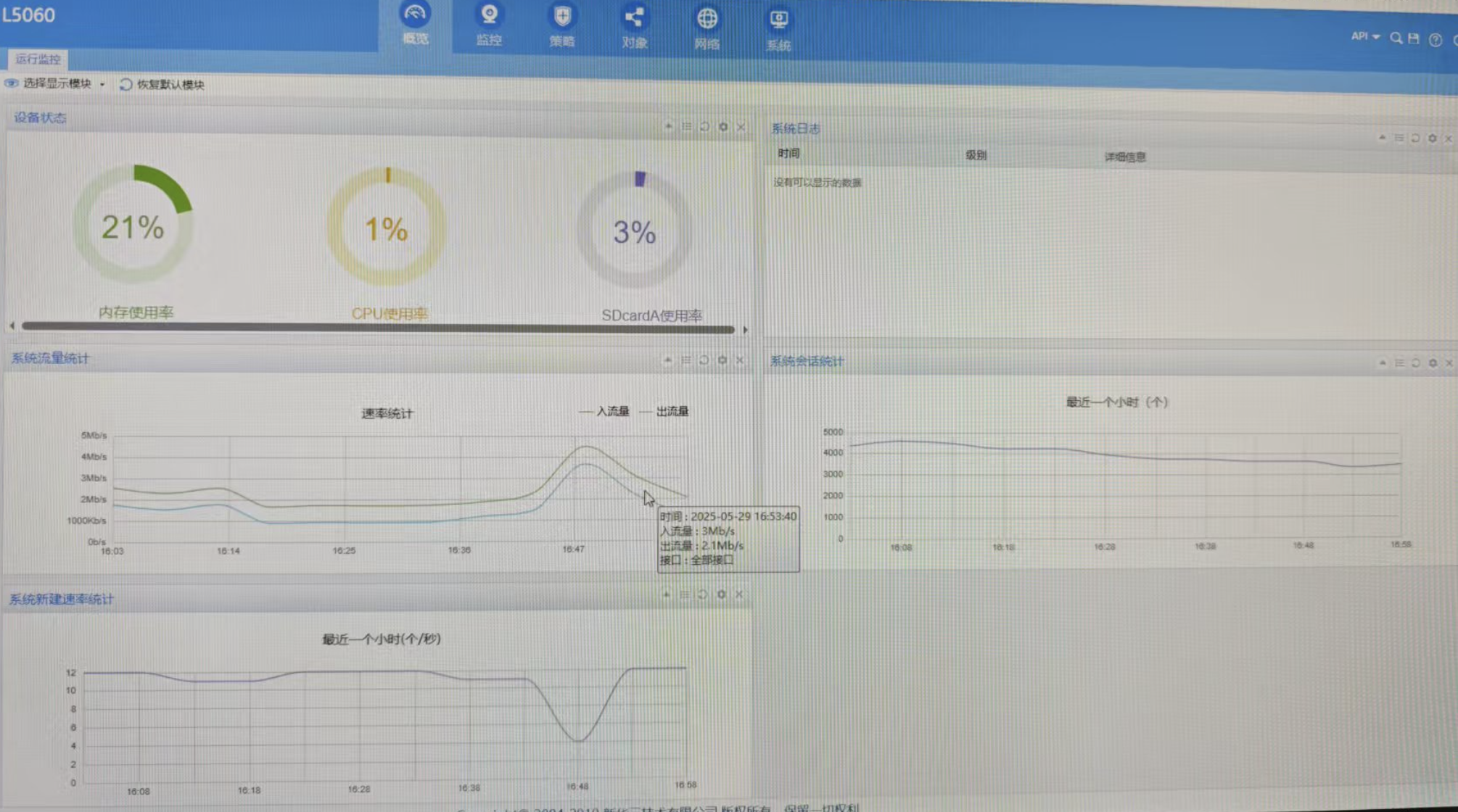

想要监控设备的一些指标:CPU使用率、内存使用率, 系统会话数、系统新建数,入流量和出流量等OID查看手册,但除了cpu和内存以外,其他的OID都不对。大家有没有之前常用的OID可以分享一下。
设备型号L5060  软件版本:Ver 7.1.064 Release 8504P20
查询官方手册:
hh3cLBv2GlobaltatTotalConnections(1.3.6.1.4.1.25506.2.148.1.2.1.4)  总连接数h
h3cLBv2GlobalStatActiveConnections(1.3.6.1.4.1.25506.2.148.1.2.1.5)  当前活动连接数
hh3cLBv2GlobalStatConnectionsRate(1.3.6.1.4.1.25506.2.148.1.2.1.6)  连接速率
hh3cLBv2GlobalStatSSLActiveConn(1.3.6.1.4.1.25506.2.148.1.2.1.7)  当前SSL活动连接数
hh3cLBv2GlobalStatSSLConnRate(1.3.6.1.4.1.25506.2.148.1.2.1.8)   SSL连接速率

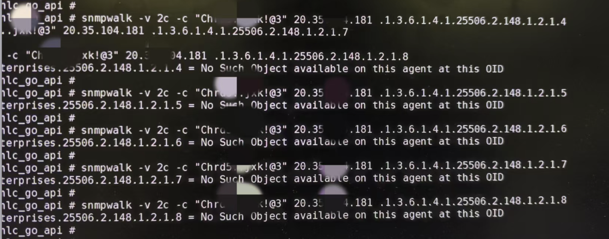

执行之后提示OID不存在:
跟版本有关系,同步下版本吧,或者跟400要一下
